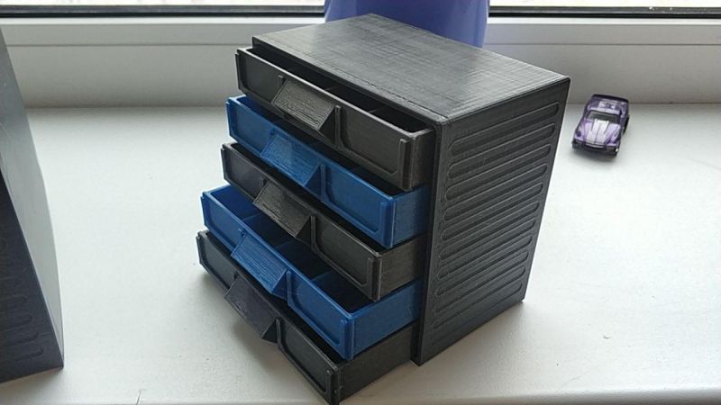

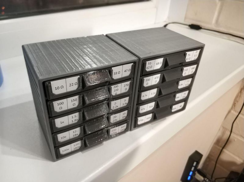

Makarov.A, абсолютно согласен, взял по акции 3 вида абс, пла, петг, последним печатаю довольно много, вот и мои коробочки и боксы.
При желании могу распечатать под заказ.

Я PETG только кассетницы под РД печатаю в силу что PETG можно 30мм печатать а ABS не выше 20 да тут прочность не нужна можно и 20 гнать но это более 12 суток печати а для ABS надо 80-85 град для PETG около 50-55 расход энергии для PETG в разы ниже важно на сколько хватит резерва с PETG точно хватит а с ABS может и не хватит если что 15 дней печати могут улететь. Качество печати ABS получается выше.

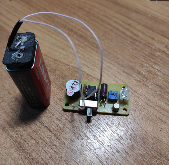

Итак, на днях понадобилось некое устройство, а именно искатель проводки в стене, путем просмотра гугла было много разных схем (откровенную хрень и слишком навороченное не хотелось, хотелось что то среднее) в итоге остановился на искателе схема которого на NE555 микрухи. В принципе чего то навороченного нет но и в то же время не совсем уж примитивная после того как сделал плату встал вопрос с корпусом надо же куда то все это хозяйство упаковывать. Тут в принципе два нюанса это батарейка Крона, которая имеет большие габариты ну и катушка в самой схеме искателя, надо куда то все это хозяйство пристраивать. :idea:
В итоге, покрутив так и этак решил делать расположение друг за другом, да и в руке надо будет как то держать, еще по ходу испытаний посмотрел что в зависимости от стены катушку поиска удобно вести или плашмя или торцом. В итоге получился корпус интересной конструкции. :))
