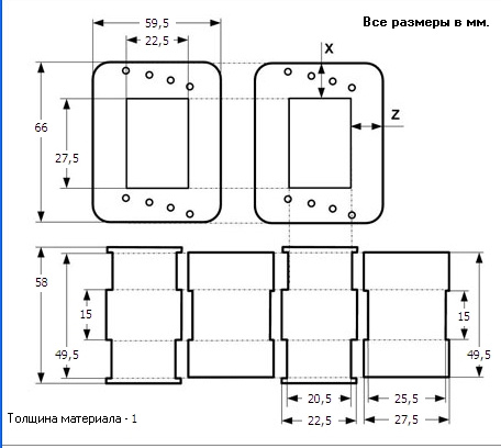

В данном случае глубина 40мм, а надо 20мм. Пожалуй по вашей рекомендации в 1 зуб объединю два.
По просьбе ghostbuster добавил функцию, которая позволяет сделать "Один зуб опоры дна". Флажок на первом экране возле рисунка.
При установленном флажке, в прорези боковины для дна, будет один зуб. На верхушке боковины тоже будет один зуб.
Для неглубоких корпусов (маленькое расстояние фасад-тыл) должно подойти
тут обновленная версия программы, тестируйте
p/s/ - 20 мм, это ну очень маленький размер. Лезут косяки при прорезании углов, надо делать тонкой фрезой и без обработки напильником (буквально) не обойтись....

Спасибо, протестировал. Настройки программы такие:
Выходной файл получается следующий:
Присутствует пересечения векторов, и хотелось бы иметь возможность ширину зуба задавать, а то опорные площадки слишком узкие получаются.

Да, пересечение векторов при таких исходных данных есть.
Программа изначально была задумана для корпусов от 50х50х50 и больше, а тут 20мм....
Без прорезания углов все выглядит нормально и с такими маленькими размерами - но, это только под лазерную резку.
Если поставить диаметр фрезы 1 мм,то получается уже без пересечения векторов, но плохо выглядят опорные площадки для дна.
Могу посоветовать сделать гибрид - дно, фасад, тыл и верх сделать с прорезанием углов, а в боковины скопировать отверстие для дна из схемы без прорезания углов.
Тогда опора дна получится нормальной.
Что-бы сделать изменяемой ширину зуба, надо полностью переписывать всю логику - это весьма трудоемко.

было бы очень удобно если бы в функционал программы добавили
разборные каркасы для трансформаторов
хотелось бы получать развёртки типа таких
karkas.jpg [63.15 KiB]
karr.jpg [95 KiB]
