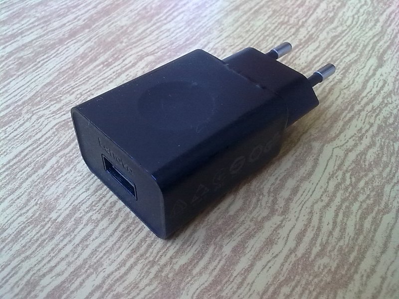

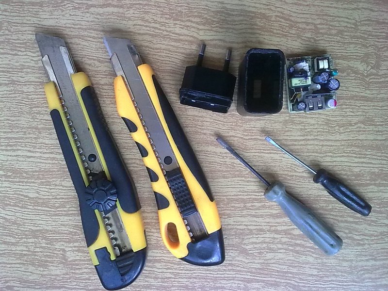

Попалось в хламе нерабочее зарядное устройство Lenovo 5V 1A c USB розеткой и неразборным корпусом - передняя часть с вилкой была вклеена в корпус, ради интереса решил его разобрать, сделал несколько фото, может кому пригодится.
При помощи монтажного ножа и мелких отвёрточек загоняя их в шов удалось отделить переднюю часть с вилкой от корпуса, не особо их покоцав:
Помимо клеевого шва, переднюю часть в корпусе ещё удерживают две защёлки по бокам, на фото всё ясно:
Причина неисправности оказалась типовая - треснула дорожка в районе крепления USB гнезда, видимо из-за черезмерно приложенной нагрузки на шнур. Дорожку пропаял, продублировав её жилкой от провода, на фото вверху слева:
При разборки корпус в месте склейки особо не пострадал, можно по новой склеить и пользоватся, хотя передняя часть с вилкой и так вполне себе держится в корпусе на боковых защёлках:

На 15 минут в морозильник, потом маленьким молотком вдоль стыка.
А что, если в морозильник, а потом сразу термофеном по шву? И так несколько раз. Возможно, что и молоток не пригодится. У кого углекислота в баллонах есть, те могут попробовать по шву пройтись поочередно ледяной струей из баллона и горячей из фена.
