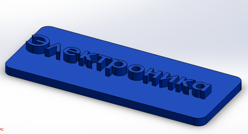

Вопрос такой, а никто, случайно, не делал шильдик с надписью "Электроника"? А то хочется немного оживить корпус. А буквы я не умею в 3D делать.

Смотря в чем рисуете, хотя по идее должна быть опция с текстом. У меня в Солиде к примеру есть так что текст забабахать вполне можно.

Учился рисовать в Компасе. Там тоже можнобыло набрать текст, а потом его рассмотреть как слой и применить выдавливание.

В ВesignSpark Mechanical что-то такой фичи не нахожу... А линиями и дугами рисовать лениво.

Ну не знаю http://www.reppersdelight.spacymen.com/ ... Mechanical оно или нет?
В принципе в CAD должно быть может не нашли просто.

А вот погуглил... и, действительно, не умеет. Один из вариантов, сделать надпись в другом софте, проимпортировать .skp:
So I replied on the forum and suggested this solution :
•Create your text in SketchUp
•Save your file
•Import your .skp file in DS Mechanical
•Place your 3D text where you need it (move, rotate, scale)
•Use the "Combine" tool to carve your text into your model
А на самом форуме максимум, что предложили, это поставить картинку на поверхность и обвести. Картинку потом удалить.

Тогда перепрыгивать на другой софт. Хотя если в этом кроме надписей все устраивает..............

Ммм... Может картинку шилда кинете, а я быстренько модельку в компасе накидаю? Я так понимаю, там не сложно. Текст, контур и пара элементиков. Всё.

Поставил SketchUp - что-то удалось нарисовать. Была проблема с импортом. Принтер уже греется, попробую напечатать.

Напечатал:
Изображение.
Низ выглядел лучше, чем верх, потому напечатал зеркально и приклеил "наоборот".

Я то ABS-ом боюсь пока печатать из-за запаха. А тут еще ацетоновая баня! Да не, просто это слишком мелко для сопла моего принтера. Как говорила одна волшебница (злая) - "Сойдёт и так!". И кстати, ацетоновая баня - это для ABS. Я пока печатаю PLA

Да в целом вполне нормально :beer: Тем более что часы то будут на полке стоять.
