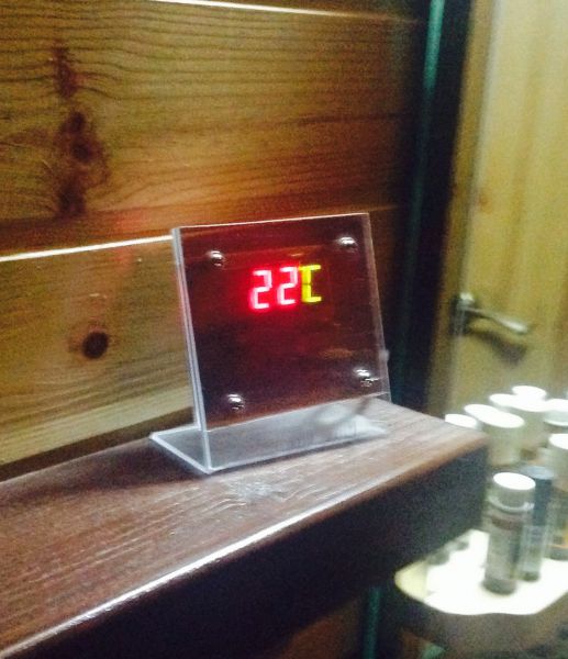

Два слоя пивной бутылки зажаты между двумя слоями 1,5мм оргстекла. В контровом свете (как на фото) потроха можно с трудом попросматривать. При освещении девайса с фронта видны только активные сегменты индикаторов.

Ух ты, интересное решение) Мне аж интересно стало посмотреть как бутылка эта работает вживую. За напитком каким пора идти чтоли :))
Там кстати жёлтый экзотический индикатор задействован?

Нет, последний индикатор - обычный зеленый. Просто он холодным светом освещен, поэтому цветопередача уплыла. Под лампой 3600град. выглядит так:
Если индикаторы все зеленые, то вместо бутылки из-под пива или кваса, лучше бутылку из-под нарзана использовать. Я беру 2-х литровые, они удобнее, чем маленькие.
Еще можно посмотреть в канцелярских магазинах наборы для детского творчества. В них часто вместе с цветным картоном попадаются и пленки разных цветов формата А4.
