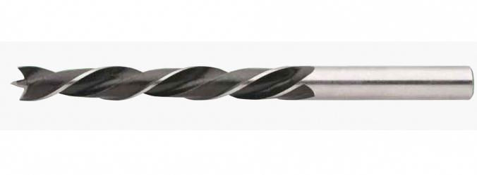

Можно пробить, а не просверлить, попробовать
Или заточить вот так сверло:
Это заточка называется по дереву, но годится как раз для тонкой жести. На Ютубе много роликов, как заточить так сверло
Точится на углу абразивного диска.

Вот:

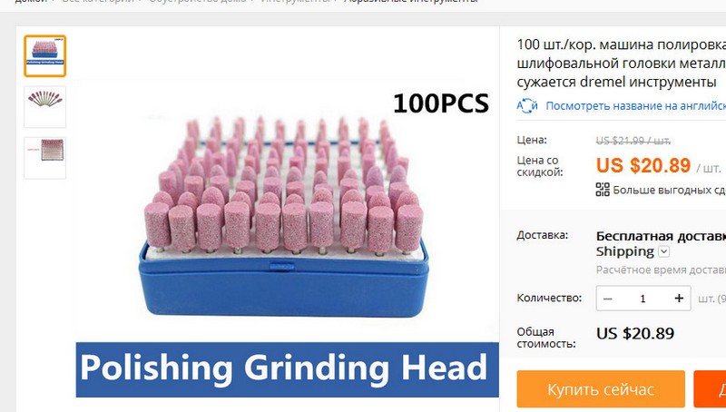

Для формирования аккуратных отверстий в тонком материале, (не только в металле но и в хрупком пластике) удобно использовать конусные абразивные насадки.
Года два назад пытался такие найти, и даже заказывал на заводе такие, но уже металлические.
Но не нашёл.
И с тех пор не ищу, потерял надежду :-)

Мне тоже нравятся ступенчатые свёрла, (пользую повсеместно), однако при сверлении тонкого стального проката проблемы те же, что о обычными свёрлами.
Абразивные насадки продаются в наборах и поштучно, например в OBI, на строительных рынках и т. п., именуются как насадка для Dremel.
Употребить можно с любым подходящим инструментом (ручная сверлилка, шуруповёрт, дрель).
Но не нашёл.
На алиэкспрессе сотни предложений: наборы по 100 шт. по цене чуть дороже 20 долл. за набор, поштучно и т.п.
набираешь на сайте в поиске - конический абразивный и выбираешь.

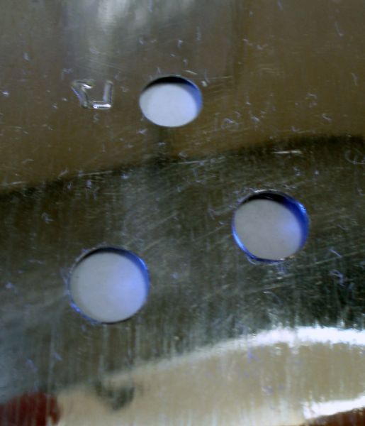

Попробовал просверлить тонкую жесть (крышка экрана), сверлом по дереву.
Получилось убедительно, диаметр отверстий 8мм.
Вид с лица и изнанки.
Вполне сопоставимо с "фирменным" отверстием в экране диаметром 6 мм.
Сверлил на основании из ламинированной ДСП, с умеренным нажимом, 500 об/мин.
В качестве армирующего внутреннего слоя удобно использовать пластик от широких кабельных каналов.
