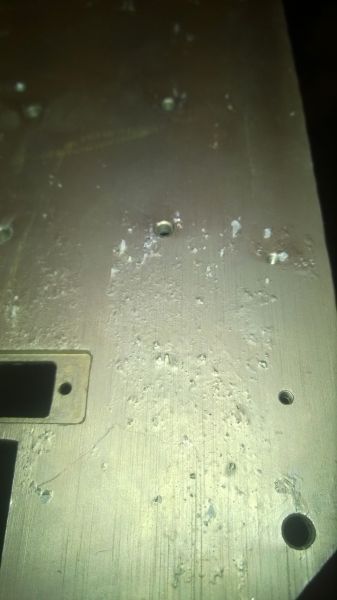

СообщениеДобавлено: Вт фев 27, 2018 22:36:12
Рейтинг сообщений: -7
Зарегистрирован: Чт янв 25, 2018 14:15:15
Сообщений: 79
Столкнулся, и тоже заинтересовал этот вопрос. А как считаете- на фото чем покрыт?
