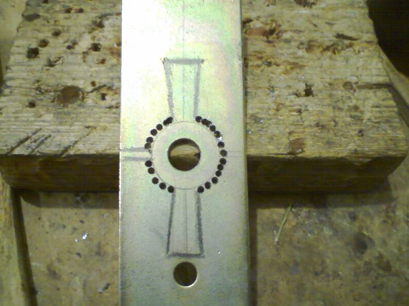

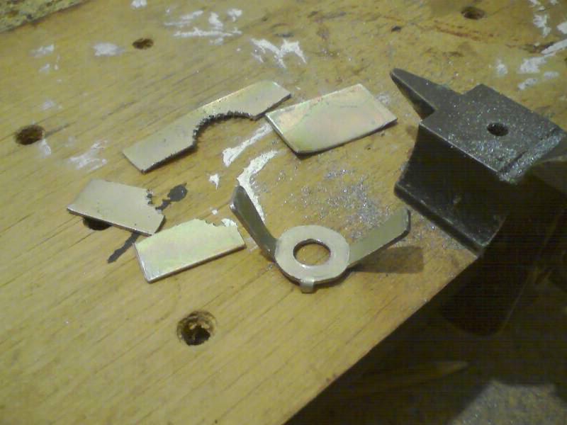

gogenzzo писал(а):
чем можно сделать отверстие
Какой-то глупый вопрос. Отверстия делаются сверлом при помощи сверлильного станка или дрели. Если нужно вырезать в метале фигурное отверстие или отверстие большого диаметра, то чертится контур, кернится, сверлится сверлом малого диаметра, затем большего и обрабатывается напильниками, например я делал так шайбу с усами, принцип понятен:
