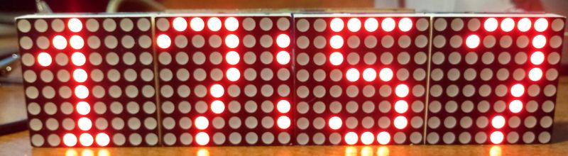

Классная идея ! Долго размышлял как сделать ( главное где взять ) красный светофильтр для часов , тех, что на фото .
Просто не знал что есть сие чудо. Где оно продаётся ? Так предпологаю в автомагазинах ?

Eddy_Em писал(а):
Т.е. пленка нужна, чтобы ослабить яркость?
Нет . Я же фотку не зря выложил ! При освещении видно все светодиоды которые не светятся в данный момент, видны , и нарушают отчётливость визуализации общей картины ... Как то так !
Добавлено after 22 minutes 30 seconds:
Eddy_Em писал(а):
А почему бы это просто ШИМом не сделать?
Ну там адресация 256 светодиодов , не знаю в какой из них ШИМ вставлять . Стоят драйверы 7219, у них цифровая регулировка яркости.

Ну, в этом случае лучше таки поискать красную лавсановую пленку, а то обычная ведь и яркость светодиодов снизит...
