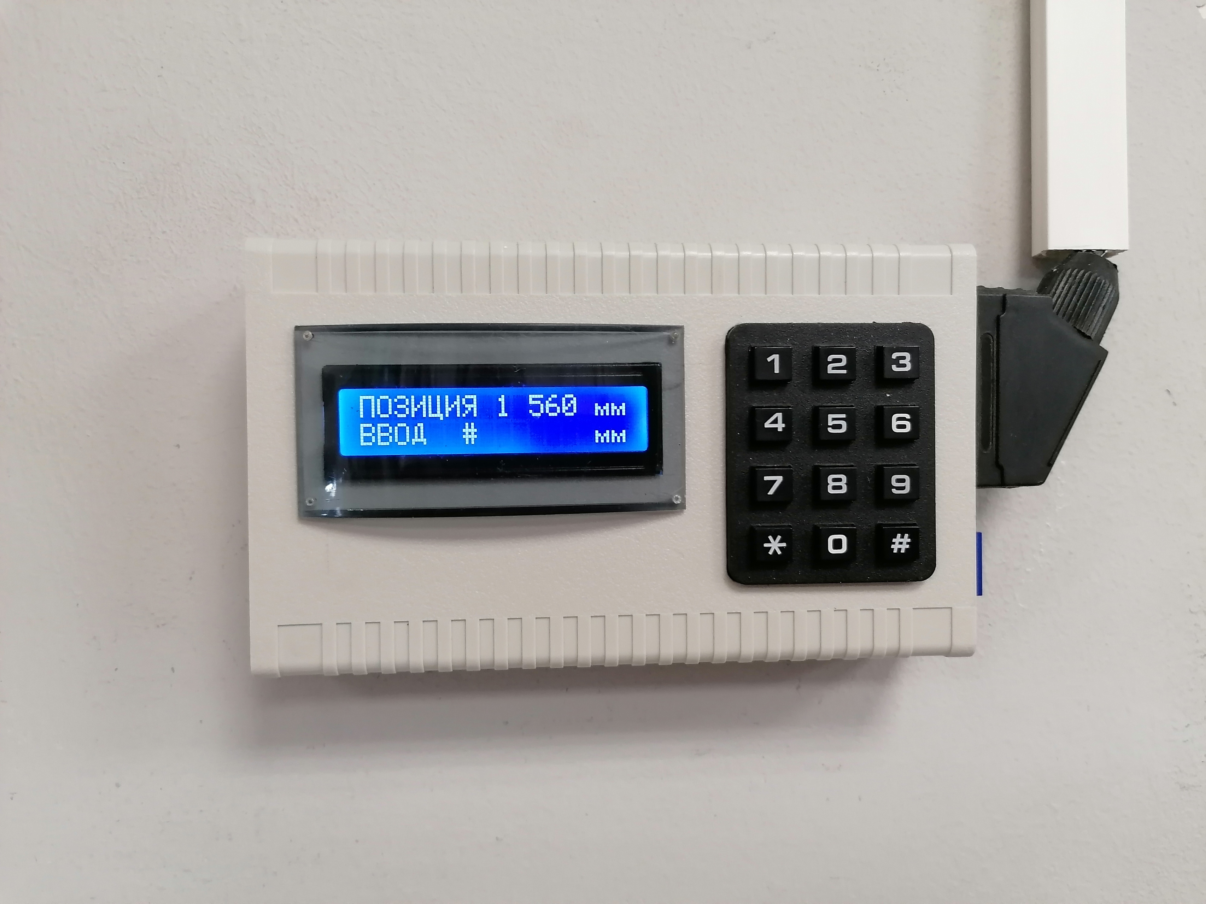

Я от типа таких коробок пользую, ещё и кругленькое. https://market.yandex.ru/product--boks- ... ponsored=1
https://img.radiokot.ru/files/124970/3jd7oskzhz.jpg
https://img.radiokot.ru/files/124970/3jd7pftxk4.jpg
