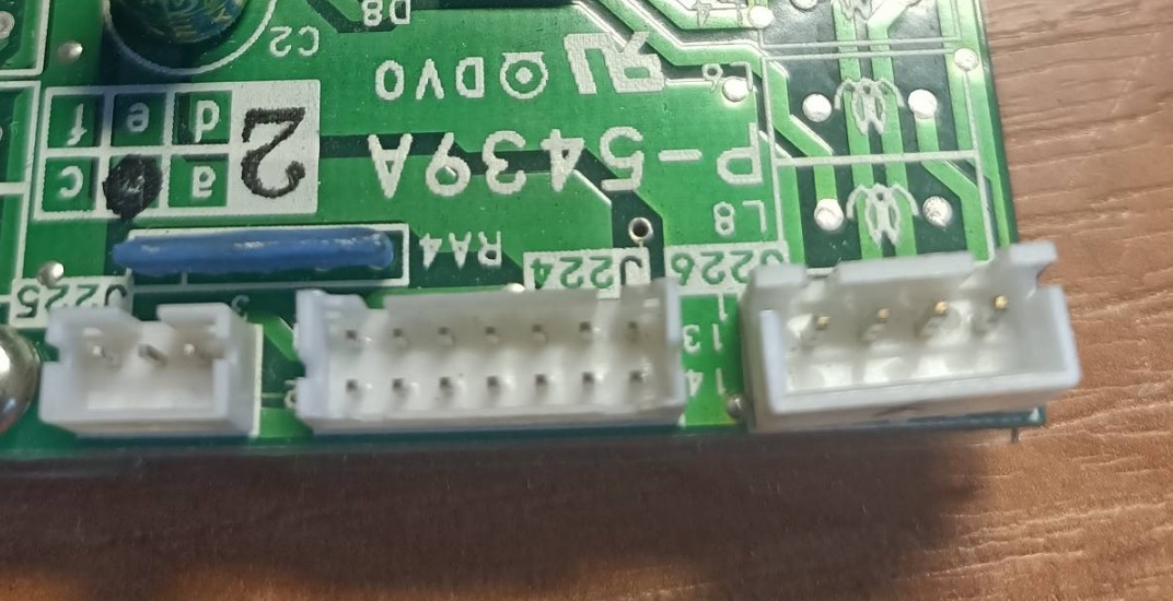

Не могу такой разъём на Али найти ...на 14 пин который, на фото в центре.

JST XADRP кажись

Похож но не он... Такие на Али почему-то авто зовут, у них защёлка на корпусе есть и пазы центровочные по передней стенке. У меня с боков и без всяких защёлок. И авто они шаг 2.5 мм имеют а мой то ли 1.5 то ли 1.25
То есть, измерить- никак?
Справа и слева стоят разъёмы с шагом, предположительно, 2,54. У резисторной сборки RA4 тоже шаг 2,54.. У этого- мельче, но не 1,25~1,5. Я предполагаю, что 2 мм. :dont_know:
А вот, вроде как он: https://www.dart.ru/cataloguenew/connec ... -0-phd.pdf

А что нужно-то? Вилка на плату, или розетка на кабель?

Розетка на кабель. Сделать прибуду для тестирования заслонок, управляемых шаговым двигателем. Заказал те что РН маркой на 2 мм. Собственно и вариантов там других и нет. И вилки с кабелем сразу и розетки под них. Если ошибся то хоть комплектные пары будут.
Всем большое спасибо за помощь, как-то раньше даже не задумывался о марках таких разъёмов.....
