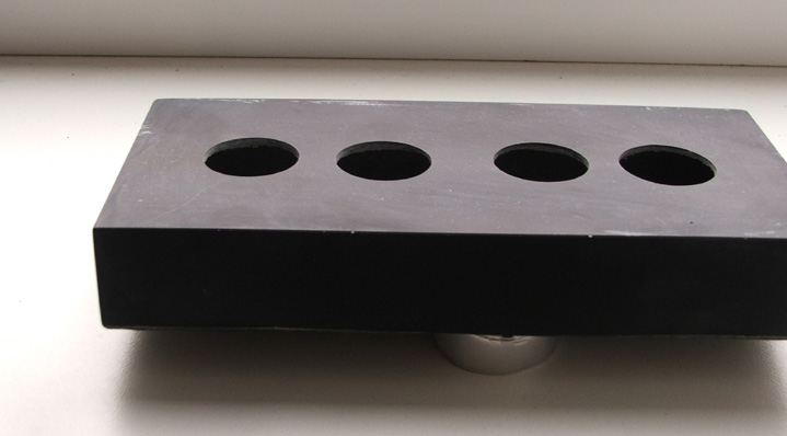

получается отличные корпуса, красить можно автоэмалями
только одна сложность нужно делать матрицу по внутри которой выкладываются слои ткани и смолы.
на финише корпуса шлифуются, красяться, пиляться, сверляться
единственное НО - стоимость подваливает под 1500 руб за корпус с размером с книгу. Но зато они смотряться "фирменно"

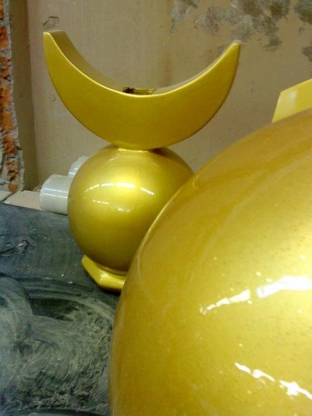

цена такая
потому что расходные материалы дорогие
смола + ткань + работа
но зато качество "как если бы покупной штампованный копус из пластика".
Наверное все согласяться, что индивидуальное, штучное производство всеже дороже серийного.
Форма для корпуса именно "инвертная", то есть как бы ванночка, тогда получаются идеально ровные бока, не нужно ничего ровнять, только шлифовка, покраска.
При производстве можно добавить черный или белый гель в смолу, тогда изделие будет тонированное "в массе".
сложность исполнения в аттаче
корпуса делаем в частном порядке :-)
