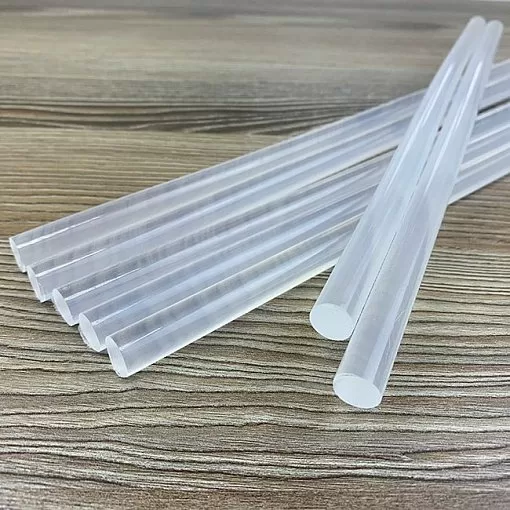

kolar писал(а):
вы о В-7000?
Не, вот про такой клей
Субъективно выделил 2 "породы" палочек этого клея. Одни желтее и твёрже, немного матовые. Легче отрываются при охлаждении, сложнее размягчаются при нагреве. Вторые прозрачнее и немного с синевой какой-то. На ощупь как будто липнут к рукам немного. Лучше липнет, лучше переносит холод, но сам по себе мягкий и охотно плавится при малейшем нагреве.
Добавлено after 1 minute 10 seconds:
В-7000 докрасна не грел ни разу, отдирал просто так руками как есть. Он довольно дружелюбно себя ведёт в этом плане.
