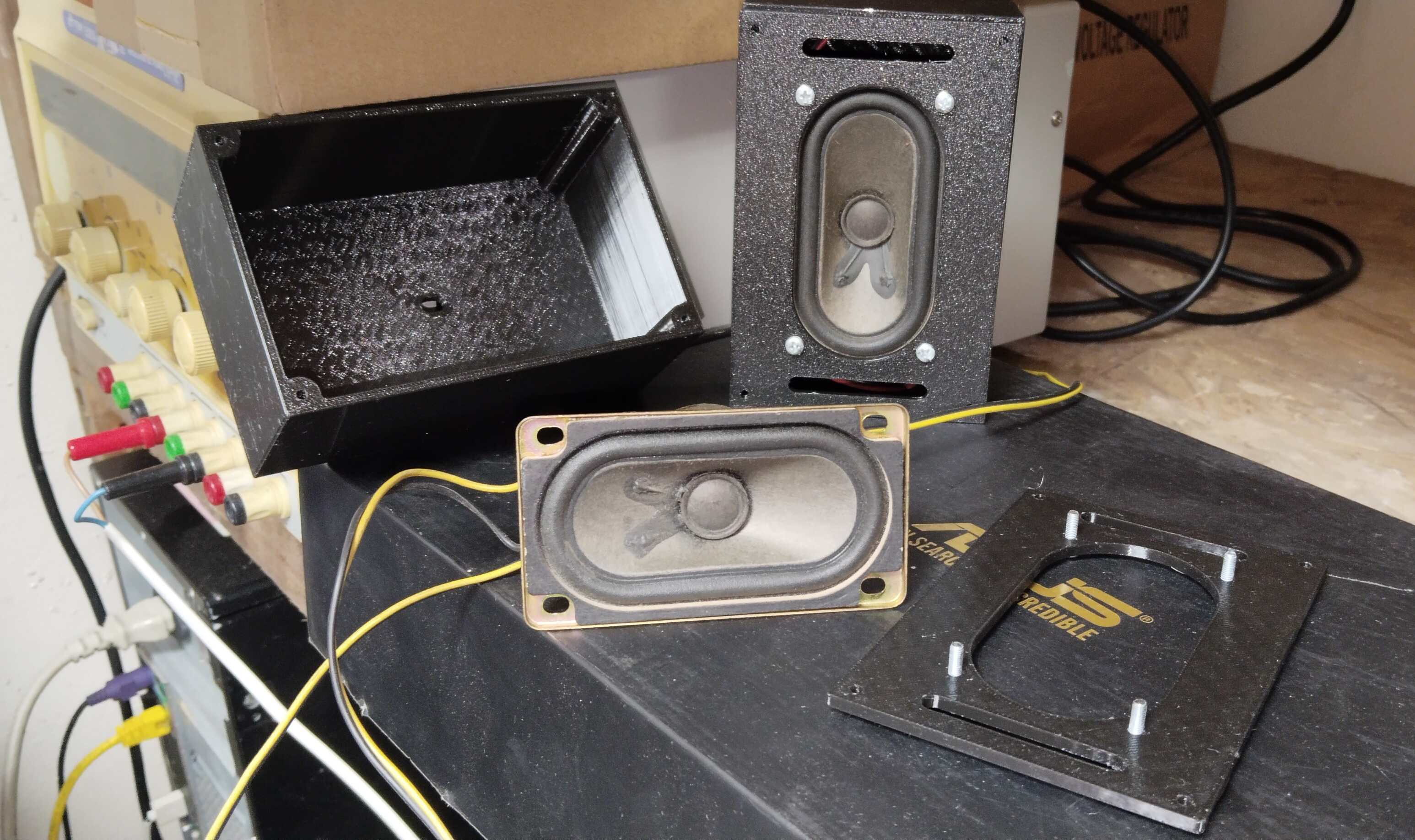

Да, я "гуглил", в т.ч с ключом site:radiokot.ru. Нужно просто "совет бывалых" - примерный объём +/- "огурец".
Динамики - от телевизора, маркировка 3001-00189. Находятся как Samsung speaker. Больше ни каких ДШ. Сопротивление 8Ом, 3Вт.
- Зачем?
- Подарили дохлый ящик без сателитов от Sven HT-410, год выпуска 2003. Целый только динамик и трансформатор. В ауте всё: ёмкости в т.ч. и плёнка :shock:, TDA 2003 и 2050.. и даже лампочка индикации включения в сеть :dont_know:
Использоваться будет в сарае, корпуса планирую печатать из Pet-g. Да, понимаю лучше купить на Али 15Вт пару за 1000р, но не вижу в этом смысла - сарай в аренде и когда начнётся на промзоне стройка - многое будет просто не жалко отдать/выбрасить. Дома это не куда складывть. Вот такая "жизненная ситуация" )
Да, забыл - ещё у ящика нет фазоинверотора. Может кто подскажет, нужную длину - тоже напечатаю. Спасибо.

:dont_know: Да какая разница в динамиках ДЛЯ ГАРАЖА? Хоть на фанерке закрепите, вполне приемлемо звучать будет... :facepalm: :dont_know:

корпус надо из дсп сделать или толстой фанеры - пластик не надо .

Почему пластик нельзя? Много колонок заводских из пластика

Сейчас множество бюджетных колонок вообще делается "из бумаги"- МДФ, который раньше у нас оргалитом называли.
И, пишут, что МДФ лучше ДСП и гораздо лучше фанеры- МДФ глушит колебания стенок корпуса.

Только пластик можно в гараже, если он холодный и сырой...
Возьмите две пластиковые канистры от тосола или масла, вырежите дырки под ваши ТВ динамики и закрепите их.

Не стоят эти говно-динамики затраченых вами усилий, звук у них ужасный.
Вот по ссылке я собирал колонку на таких динамиках и частей корпуса от телевизора:

Зато красиво ) и выкидывать или подарить не жалко - пластик по 420р за катушку из вторички с "ягоды". Взял 10 шт по случаю скидки, жалко пролюбил белый цвет.. только черный и прозрачный по 5шт катух. Ну и бонусом - скил во FreeCAD поднять..

Прошло 2 месяца или 8 рабочих недель. Звук устраивает, явно не хватает громкости, т.к по паспорту HT-401 должны быть внешние колонки по 4 Ом.
Есть "дебильные вопросы": :facepalm:
1. Резистор 8Ом в параллель динамику.. понимаю что терять нечего..но.. есть смысл или нет?
2. Надоело "шипение/белый шум", на малой громкости - он выше чем полезный сигнал на всех каналах, в т.ч и саб. Если откинуть предварительный усилитель - шипенния нет. В процессе регулировки громкости с открым входом - то примерно в 1/3 положении потенциометра шум становиться на слух почти не слышен, если продолжить увеличивать громкость то и шипение опять появляется. Предвариловка собрана на 4558. Неясно одно - шум такой от рождения или это приобретенный дефект и не выличенный мной?
И сделать звук колонок ещё тише ?
По поводу шипения на малой громкости - это бывает, если не сопряжены по уровню сигнала источник сигнала, предварительный каскад и оконечный. Скорее всего перебор усиления присутствует в каскадах после регулятора громкости - это обычный случай, когда хотят силу звука увеличить за счёт повышения чувствительности оконечника.
