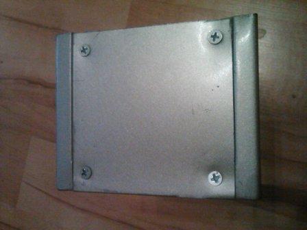

Здравствуйте, собрал корпус для БП из старого корпуса от компьютера. Не знаю чем его шпатлевать (что бы вышло дешево). Затем планирую покрасить. Подскажите бюджетный вариант..
Смотрел автомобильные шпатлевки - нашел только очень дорогие

Может просто достаточно его как следует отрихтовать и зашкурить?

обтяжка или оклейка могут скрыть неровности, например дерматином, или даже тканью....
ну это если на первом месте эстетика...

Отечественные шпаклевки по металлу делятся на следующие виды:
- полиэфирные (шпатлевка ПЭ-00-85), использующие в качестве основы ненасыщенные полиэфирные смолы и отвердитель в качестве второго компонента. Отличаются незначительной усадкой (до 0,5%) и обладают хорошей адгезией. Армированные стекловолокном, такие шпаклевки по металлу могут применяться для заделывания крупных отверстий, а добавление в ее состав металлического порошка позволяет получить идеальное сочетание с материалом основания большую стойкость к вибрациям.
Недопустимо применение полиэфирных шпаклевок по металлу на окрашенных и пластичных основания. При сушке температура не должна превышать 75°С во избежание растрескивания.
- эпоксидные ( шпаклевка ЭП-0010, Э-4022), также использующие двухкомпонентные составы из эпоксидной смолы и отвердителя. Довольно распространенная шпаклевка ЭП-0010 обладает высокой химической стойкостью, и при значительной прочности обладает минимальной усадкой (около 0,1%), а также может применяться на любых типах поверхностей благодаря повышенной адгезии. Перед применением данных шпаклевок по металлу рекомендуется добавить в них немного мела, каолина или талька во избежание отекания с вертикальных поверхностей. Шпаклевка ЭП-0010 отвердевает за 15-20 минут, но для полного высыхания требует около суток.
- пентафталевые ( шпаклевка ПФ-002), отличающиеся заметной усадкой (3-5%) и пригодные для восстановления мелких повреждений. Такие шпатлевки по металлу необходимо наносить слоем до 0,5мм во избежание их растрескивания. Пентафталевая шпаклевка ПФ-002 требует продолжительной сушки (до 24ч) при температуре не выше 80°С.
- нитрошпаклевки (НЦ-007, НЦ-009), не требуют отвердителей, удобны в использовании, но обладают значительной усадкой (до 15%), что ограничивает их их применение в основном для устранения незначительных царапин и повреждений. Нитрошпаклевки требуют предварительного грунтования перед их нанесением для получения качественного сцепления с основанием. Сохнут очень быстро (1-2 часа) и легко выдерживают повышенные температуры сушки (90-100°С).
http://www.stroymart.com.ua/ru/publications/21754/
можете значит и просто эпоксидку использовать
