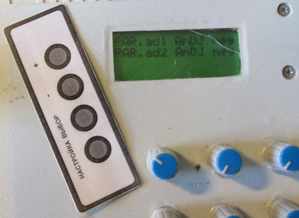

Рейтинг сообщений: 79
Зарегистрирован: Вс фев 10, 2013 15:26:00
Сообщений: 758
elf.arxont писал(а):
так выглядит панель. Заглушка - под блоком кнопок на центральной консоли.
Так выглядит.
1. Делаем наклейку на всю морду, или только вокруг индикатора (кнопок, вертелок), или по вкусу и ситуации.
На обычной офисной бумаге что-нибудь печатаем принтером, ламинируем с двух сторон.
Ламинация хороша матовая, плоха глянцевая.
Холодная она делается на коленке (обрезок материала можно выпросить у рекламщиков, это липкая плёнка типа скотча), горячая - в ближайшем ларьке "ксерокс ламинация".
Психофизиологическая хитрость: на фоне ровного, большого и чёткого какого-нибудь рисунка более мелкие огрехи визуально потеряются.
То есть без рисунка затея теряет большую часть смысла. А с рисунком не только маскируется кривость прорезей в панели, но и "дизайн" в целом улучшается.
2. Грубо с запасом обрезаем это всё по размеру, с обратной стороны лепим двухсторонний скотч.
Получилась наклейка.
3. Прорезаем в наклейке дырку, где надо.
Где надо - идеально точно обозначено принтером.
Размер дырки - меньше, чем прорезь в панели, но больше, чем "рабочее поле" индикатора.
Режем канцелярским ножом по металлической линейке.
Ещё лучше - по металлической линейке с уголком-упором, чтобы нож точно останавливался.
4. Обрезаем наклейку по внешнему контуру.
Контур тоже идеально точно обозначен принтером.
Важно: углы скругляем! Если непонятно, зачем - тогда сначала пробуем с острыми углами, а потом делаем вторую версию.
Практически всё.
Проковыриваем в панели не очень ровную дырку, вделываем в неё индикатор заподлицо.
Сверху примеряем наклейку так, чтобы:
- "рабочее поле" индикатора попало полностью в прорезь на наклейке;
- сама прорезь оказалась полностью закрыта наклейкой;
- сама наклейка сориентировалась без перекоса относительно лицевой панели.
И приклеиваем.
Ещё больше облагородить можно, заполнив прорезь в наклейке чем-нибудь прозрачным (для выравнивания толщины по всей площади).
И поверх всего этого уже тёмную плёночку.
... карочи, когда вместо кривой дырки в шершавой панели имеем ровную прорезь в ровной поверхности - дальше уже можем как угодно развлекаться аппликациями. Хоть в десять слоёв.
И: наклейка получилась сменная. Сразу десяток наклеек, с запасом.
Поцарапалась, запачкалось, лёгким движением руки...
Наклейка.JPG [91.3 KiB]
Как-то так.
И заодно про дисплей: стёклышком прикрыто ("заподлицо" условно, но идея понятна). Стёклышко уж расколоться успело, а наклейки так и в состоянии "да лана потом прилеплю" который год.
А сам дисплей изнутри на том же двухстороннем скотче держится + символически подпёрт болтом за один угол.
