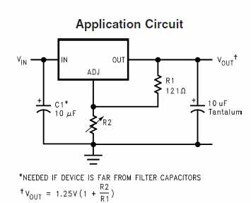

lm1084.jpg [8.41 KiB]
В картинке формула. По ней считается выходное напряжение
И опять вопросы.
Формулу вижу. Vout=1.25V*(1+R2/R1)
Собственно, что непонятно:
1.Откуда взялось 1.25 вольта?
2.Судя по картинке у R1 сопротивление постоянное 121Ом, меняется только сопротивление R2, это так?
 Заголовок сообщения: Re: расчет резистора, включаемого перед стабилитроном
СообщениеДобавлено: Сб ноя 05, 2011 19:19:52
Зарегистрирован: Чт окт 06, 2011 22:12:01
Сообщений: 122
Откуда: Ангарск
1.25 коэффициент (минимальное напряжение которое может выдавать микросхема)
R1 постоянное. По даташиту 121 Ом но можешь поставить немного больше.
Я ставил от 150 до 200Ом.
Меняешь только R2
Меняешь только R2
Посчитал, скажите, так или нет?
23=1.25(1+R1\R2)
23=1.25+1.25R2\R1
21.75R1=1.25R2
R2=21.75R1/1.25
R2=21.75*121/1.25
R2=2105.4Ом
СообщениеДобавлено: Вс ноя 06, 2011 00:54:30
Сообщений: 122
Откуда: Ангарск
Расчитал вроде правильно.
Только мощность резисторов бери 0.5Вт
По схеме желательно тантал но если нету ищи Low ESR
или уж на край в догонку к обычному электролиту емкостью не меньше 1000мкф
в паралель поставь керамику конденсатор не меньше 1мкф
Для двух полярного источника надо делать схему с двумя раздельными
обмотками и диодными мостами и среднюю точку схемы собирать уже после стабилизации.
P.S. Для двухполярной схемы в минусовое плечо можно поставить LM337 с дополнительным транзистором.
Для увеличения выходного тока стабилизатора . Это стабилизатор отрицательного напряжения.
Тогда можно использовать трансформатор у которого одна выходная обмотка со средней точкой.
