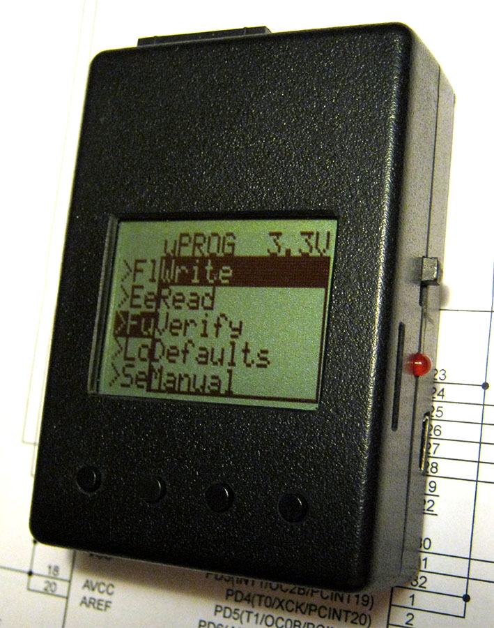

Я тоже собрал парочку, автору респект, вот что получилось.

Pvm, знатные коробочки :beer: где такие нашел?
Плату сам разводил или заказывал?
Я вот заказал плату, собрал но устройство так и не запустилось в силу китайского дисплея у которого толком нету контактов...контакты на стекле, с платой надо соединять через резинку...резинка то вроде есть, но показывать все равно ничего не хочет.
кстати какая версия прошивки стоит? пробовал смоделировать в протеусе...там тоже ничего не работает :)))
Самая живая для протеуса оказалась версия 1.0, она хотя бы мусор на экран выводит :)))
 Заголовок сообщения: Re: µProg – tiny, fast, portable AVR programmer with SD
СообщениеДобавлено: Пн ноя 14, 2011 15:15:28
Зарегистрирован: Вс ноя 13, 2011 11:50:06
Сообщений: 4
Откуда: Киев
Коробочки покупал на радиорынке, 66х47х27, плата есть в архиве автора, изготавливалась дома фоторезистивным методом. Прошивал китовским AVR910, сначала V1.0 beta, специально чтобы проверить как будет обновлятся с SD, но ни один с флеша не обновился, обновил один до v1.3 с помощью того же AVR910 и второй уже с него, скорость в сравнении удивила, AVR910 заливал 20 минут , µProg 4 секунды с проверкой. Дисплеи покупал оригинальные по 40 UAG , подпаял и все завелось, только поменял частоту на 2 MHz :write:

Dotoro22 писал(а):
А зачем на 2? экономить батарейку?
Нет, просто некоторые дисплеи, даже в оригинале, не могут работать на 4MHz, и видим вот такую картинку: Фото 1= 2MHz , 2=4MHz

Меня тоже заинтересовал данный программатор. Все детали нашел в Минске, в основновном на Ждановичах.
Развел одностороннюю плату под лут (я делаю без утюга, ацетоном). Разъем программирования 10-ти пиновый.
Добавил питание от АКБ сотового телефона (идея не моя, подсмотрел). На второй плате сделана зарядка и стабилизатор 3,3 вольта.
Схемы на вторую плату не рисовал, все подписано. Да и схемы взяты из даташитов.
Все запустилось с первого пинка. Была только одна проблема: SD 2GB производства ADATA не захотела работать. Она инициализировалась, но файл лицензии на ней не читался :shock: . А вот с SD 2GB производства Кинстон все пучком :)) .
