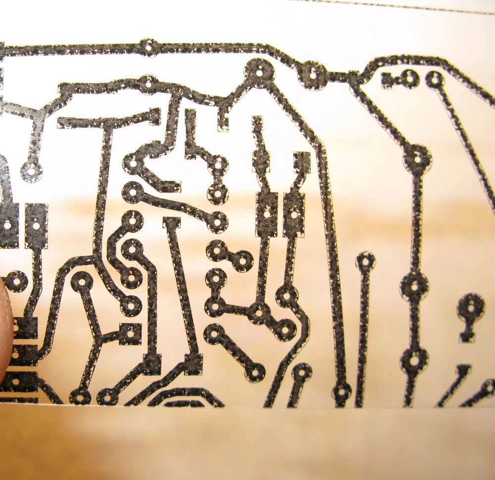

Доброго времени.
Печатаю на пленке лазерным принтером. На выходе вот такой вот корявый шаблон. Вопрос, кто сталкивался с такой проблемой и как с этим бороться?
Пробовал менять тип носителя (бумаги) в настройках, выбирал пленку, также танцевал с бубном над настройками печати - результат один, тонер как бы сворачивается на пленке и шаблон идет в брак. На обычной бумаге принтер печатает отлично.
Пленка для лазерника Lomond.
Что делать?

 Заголовок сообщения: Re: Изготовление печатной платы с помощью пленочного фоторез
СообщениеДобавлено: Сб июн 23, 2012 18:51:37
Рейтинг сообщений: 5
Зарегистрирован: Вс окт 23, 2011 13:27:09
Сообщений: 148
Откуда: Россия. Омск
Была похожая херь, но может быть причины разные. На предыдущей странице фото выкладывал. Печатал так же на пленке, но она была гладкая с двух сторон. Сейчас купил Ломонд одностороннюю ЧБ, которая с одной стороны шершавая, так на неё без проблем тонер ложится.

nicolasomsk
Пленку сначала одностороннюю пробовал, потом двухстороннюю, результат один и тот же. И у вас немного не такой дефект.
СообщениеДобавлено: Сб июн 23, 2012 19:15:46
Сообщений: 148
А картридж новый или перезаправленный? Помнится на моем HP Laserjet P1102 закончился родной картридж, ну я его на заправку, заправил значит, прихожу домой, печатаю шаблон и получаю бледный оттенок серого. Пошел к заправщику, он грит, мол самый подходящий тонер для вашего картриджа-лучше не будет.

gfgeuf писал(а):
А почему позитив напечатан у вас позитивный фоторезист?
Неее, просто это обрезок шаблона из разряда "накосячено по тупости" Использую ПФ ВЩ

Постойте, вы меня в заблуждение ввели :)) Там же негативный шаблон, обратите внимание. Хотя сколько пленки перевел не поставив галочку "негатив"

Откуда: Україна Дикий Захід - Чортків - Джурин
плёнка XEROX для лазерника покрытая желатином печать на струйном принтере - качество превосходное.тут же
У меня пленочный. Это пример моих танцев с бубном. Печатал так, что бы не тратить тонер (вырезал маленькие квадратики из пленки, клеил скотчем к обычному листу A4 и печатал, то есть искал нужные настройки принтера). Если печатать как положено (негатив), то тоже самое, только в больших масштабах.
Картридж новый и принтер новый.
Может тоже желатином покрыть и в лазернике напечатать, на бумаге же он отлично печатает.

В общем скорей пленка левая или что ей не хватает не понятно.
Печатаю шаблон на маленьком кусочке пленки приклеенном скотчем к листу А4. Смотрите на фото, красной стрелкой показано где была пленка, потом перенес ее вниз. Синим кружком обозначена область, которая не до печаталась на пленке и по новой напечаталась на бумаге. Если сравнить пленку и этот допечатанный кусочек, то видно, что изображения одинаковы.
Вывод: Тонер не полностью переносится на пленку? Может это происходит из за того что пленка приклеена на бумагу, то есть статические свойства пленки меняются и в результате такой результат?
