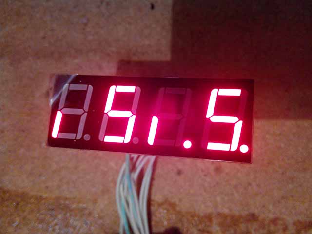

Доброго Дня Вам,форумчане.собрал часы по схеме со стр.30 от vitalyadm.Но при запуске-не работают.Опишу ситуацию.При подаче питания часы проходят тест сегментом g по всем четырем индикаторам,после этого на втором индикаторе отображается цифра 6,а на третьем цифра 2.Контроллер прошивал программатором Громова через UniProf,фьюзы выставил зеркально,батарейка на DSке поставил новую,кварц часовой выпаян с материнки. Очень Вас прошу,помогите с решением этой проблемы. С Уважением,Дмитрий.Единственное,что сделано не по схеме-на сегменты вместо 270 Ом,поставил 10 Ом(только они были в наличии в таком количестве)

Отвечаю демику72.....я на этих часах училась...работали. Поставь резисторы нормальные...Мк не сварочник :)) и его ноги таких токов не выдержат ..он не сгорает.....просто не работает адекватно, такое было. :))

Добрый день.Я разобрался со схемой,часы действительно рабочие и ходят идеально минута в минуту.но возник вопрос.Скажите пожалуйста,можно ли модернизировать эти часы со стр.30 так чтобы они имели такие вещи-часы+календарь+термометр+4 led,могли показывать это все поочередно,и чтоб из схемы не исчезла ds1307 (лично для меня эта микросхема важна).Я думаю что такая модернизация будет многим по душе.Спасибо!!

Здравствуйте! Спаял точные часы от автора vitalyadm. Включаю, выставляю время, дату, потом выхожу из настроек, на секунду показывает нормальные цифры, а потом не понятно что, какие-то пятерки. В чем может быть проблема. спасибо
