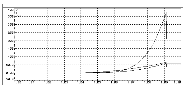

На входе аккум с токоотдачей 200 ампер долговременно и 500 пиково(провода соответствуют). напряжение 60 вольт. Схема подключает кондер 2000 мкф к этому аккумулятору. полевик работает в линейном режиме. Напруга на затворе плааавно нарастает до 14 вольт. в момент гейт трешолд полевик начинает приоткрываться и заряжать кондеры. при этом растет ток и падает разность напряжений.
Комментарий к файлу: График напряжения тока и мощности выделяемой на полевике
2.gif [4.63 KiB]
Вот и вопрос как посчитать количество энергии выделяемой на полевике - в смысле чтоб он не сгорел от внутреннего перегрева. Полевик 4410 может 230 ватт долговременно рассеивать и 1.2 киловатта кратковременно(теплоёмкость кристалла). Вот и вопрос - насколько плавно надо наращивать напругу на затворе чтоб не переусердствовать?

А в чем смысл схемы? Хотите ограничить ток заряда? Ток заряда конденсатора скорее ограничится его внутренним сопротивление, чем 200 Амперами источника, ну только если конденсатор особенный
В любом случае конденсатор получит заряд Q=С*U, Весь ток Iср проходит через тр-р за время t=Q/Iср.
Если считать изменение тока линейно треугольным, то Iср=Imax/2
Для более точных расчетов необходимо знать функцию изменения сопротивления канала от напряжения на затворе, функцию изменения напряжения на затворе.
И все это подставляем в формулу заряда конденсатора U=I/C*t, разумеется интеграл по t.

Вот и собрал эту схему. все и работало но новый аккум...после спаленных 4-рех полевиков надоело. Просимулировал в протеусе и увидел до 400 ватт пикового тепловыделения.66*6=400 . Оно конечно кратковременно но есть.
Потому и прошу помощи. в высшей матиматике ни бумбум. но раз на полевике заявлено пиково(до 10 мс) 390 ампер то пересчитав это через его сопротивление(0.009 омм) я пришел к выводу что у него пиково до 10 миллисекунд может проглотиться 1.3 киловатта тепла.( I^2*R). И закралась мысля что те первые полевики бракованные. Но хотелось бы расчет. График напряжение/ток/мощность/время я дал. полевик требуемый тоже. В даташите Avalanche energy полностью задокументирован а как я понимаю это то что мне и надо.
Помогите посчитать хоть примерно сколько есть запасу или это уже на грани?

Критично время заряда? Поставьте два транзистора в параллель.
Один как источник (потребитель) тока нетрудно рассчитать Pmax=I*60V ток задайте сами. Можно извратиться и ток увеличивать обратно пропорционально напряжению на истоке. То есть поддерживать мощность выделяемую на транзисторе.
Или тупо резистор на 0.5 ома, ток не более 120А .Вариантов море.
Когда напряжения на истоке опустится (или конденсатор зарядится) до уровня U включайте второй ключ на землю.
Напряжение безопасное для транзистора тоже можно посчитать U=I*Rds. 4.5 миллиома*100 Ампер=0,45 Вольта (к примеру).

Кто посчитает сколько же энергии накапливается в полевике за этот импульс на графике?

На основании чего считать? Графики? Так там уже есть посчитанная мощность. И то, что все сгорает, говорит о том, что данные
(модели тр-ра) неверны, далеки от практики. Слишком много неконтролируемых параметров, нестабильных во времени.
Или делайте процесс контролируемый, или методом проб и ошибок.

ну вот пришли 4410 и перестало сгорать, нашел старых полевиков 3205 тож не сгорает я на них и езжу уже год так. Пришла новая партия - вот они и сгорают. Но чтоб доказать контрафактность надо знать энергию.в ваттчасах калориях джоулях и т.д. сколько на полевике высаживается. сравнить с даташитом. подумать что больше - что может полевик или то что я с него хочу и сделать вывод.
вы на графике видите запредельные режимы для полевика?

Посчитайте площадь под кривой мощности, и получите энергию. Не?
