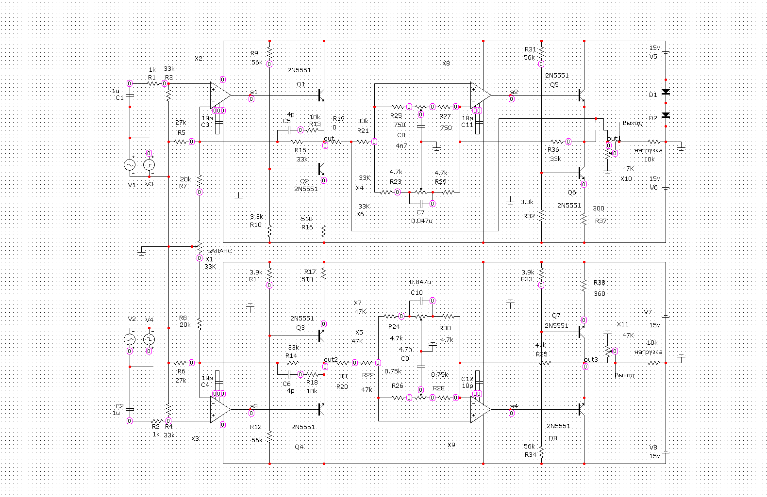

mike000
Максим_В
Перерисовал вашу схему в sPlan, для лучшей наглядности и понимания самой схемы. Очень прошу проверить, не ошибся ли где-нибудь, т.к. после буду рисовать ПП по этой схеме (может получится минимизировать, а главное вынести регуляторы на отдельную плату, так больше подойдет под корпус)
Цепочки C5-R13 и С6-R18 (4 пФ и 10 кОм) на схеме Максим_В шунтируют резисторы R15, R14 - 33 кОм, а на ПП цепочки C5-R13 и С6-R18 (4 пФ и 10 кОм) стоят между 1, 2 и 7, 6 выводами ОУ. Для чего эти цепочки и какое расположение лучше оставить?
И ещё вопрос, раз переменные будут использоваться 47 кОм (или 50 кОм), то и резисторы R37, R38 использовать 360 Ом (вместо 300 Ом), R10, R11, R32, R33 - 3.9 кОм (вместо 3.3 кОм)? Т.к. на ПП не все резисторы заменены, некоторые используются, как я понял, для переменных на 33 кОм.
Нужно ли ставить с выхода ТБ (между ТБ и УНЧ) конденсаторы, для устранения постоянки, если ставить, то взять какой емкости? 10 мкФ (пленка) подойдет?
Прикладываю скрин схемы, а во вложении схема в формате .spl7 (sPlan). Спасибо.

А Вы хотите именно сам развести печатную плату? Если не принципиально, то советую редактировать уже имеющуюся, подвигать компоненты в сторону сближения, не нарушая общей концепции разводки в целом и разводки земли в частности :) Я в Ваших силах не сомневаюсь, просто это займет явно меньше времени.
Попробовать стоит, переменные вынести на отдельную "плату контролеров", с помощью проводов, тем самым можно уже чуть сократить в ширину.

mike000
Зачем на ПП присутствуют конденсаторы "C7" (4-10 пФ) их 4 штуки, между "+" и "-", при чем по паре рядом с каждым ОУ??? И если ставить, то можно ли обойтись одним "большим" и поставить перед ОУ (в области питания)?
Потом конденсаторы на ПП С8, С9 (не подписанные), они стоят, как фильтры по питанию, их можно ведь убрать, если такие уже стоят в БП (у вас используется пленка, не подписанные конденсаторы чуть короче)? Или они несут какой-то определенный смысл? (на скриншоте я отметил):
Какие Вы использовали электролиты по питанию до стабилизаторов и после?
Кстати, предусилитель удивляет гробовым молчанием даже несмотря на огрехи с землей. А вот подрезание ВЧ на максимуме регулировки по НЧ, как и Алексей 11, также заметил. Подбирать номиналы резисторов времени пока не было, как получу свои результаты - напишу.
Нашли лекарство?
Нравится собранный темброблок? :write:
Конденсаторов там напердолено по принципу "кашу маслом не испортишь" :)) Если серьезно, то номиналы конденсаторов "С7" 4-10 нанофарад, не пикофарад. Таким бутербродами из конденсаторов мы давим всевозможные генерации (возбуд) ОУ, всяческие наводки и т.д. Честно говоря, я не сталкивался с откровенным возбуждением "медленных" ОУ, таких, как TL072, но это правило хорошего тона для схем на ОУ :) Конденсаторы С7 лучше использовать керамические, как можно ближе к выводам микросхем, можно и вовсе использовать smd-конденсаторы, и напаять их со стороны печати практически на ноги ОУ. Не хотите ставить по два - ставьте по одному :)
С8-С9 оставляем. У меня стояла пленка 0.22 мкФ. Я думаю, было бы правильнее вместо пленки на выходах стабилизаторов "обвесить" и вход, и выход этих стабилизаторов керамикой по 0.1...0.68 мкФ. Электролиты на входе я ставил по 1000 мкФ, на выходе - 100 мкФ. Эти номиналы догматом не являются, просто порекомендую бОльшую емкость ставить на входе, и с ёмкостью на выходе не перебарщивать, чтобы не срабатывала внутренняя защита стабилизаторов на превышение тока.

Чем моя последняя плата двухсторонняя не нравится? Сложного там ноль.Детали размещены компактно и рационально.
По поводу шунтирующих конденсаторов.Их много,патамушто взяты минимальные емкости по номиналу.дешевле,качественнее и доступнее.Что толку с краю платы поставить 2пленочника по 1мк, а на ножках оу не поставить полипропилен или ВЧкерамику НПО ?

лучше убрать на входе мощника если постоянки на выходе преда нет.смотрите впринципе сами

Спасибо! Я 1 на всякий случай пока хочу оставить (на время тестирования). Максим, еще к Вам вопрос. Если на 50кОм переменники использовать, то можно ли номиналы для 47кОм-ных оставлять? Ответ вроде бы был в начале темы, но я так и не понял до конца. Схема немного отличается от тех, для которых есть расчет, и на ваших, выложенных схемах, солянка для разных вариантов (верхнее и нижнее плечи отличаются). Хочу рассчитать РТ для 40Гц/16кГц с регулировкой +-6...10 Дб. Или ткните носом в материал.

разнобой в номиналах там где переменники или 47 или 33килоома и только.расчет регулятора тембра смотри у Сухова радио10/90год.
