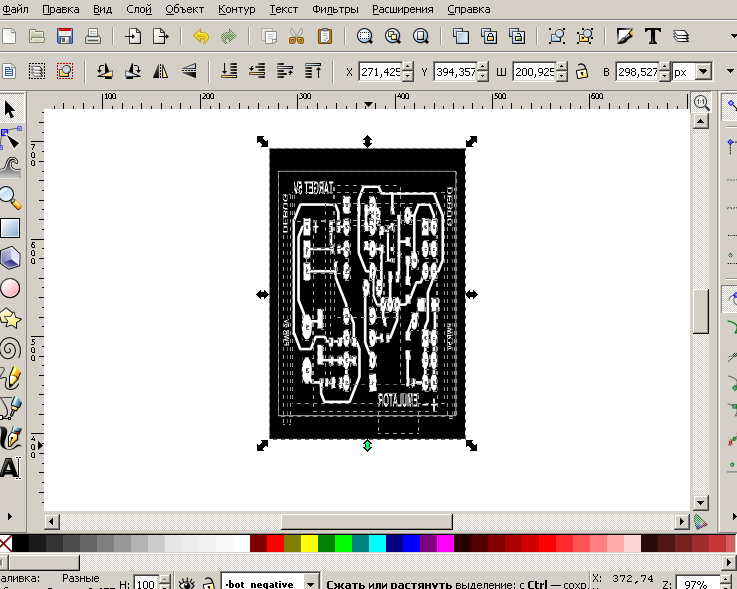

Сообщения: 2222
Зарегистрирован: Вт ноя 27, 2007 11:32:06
Откуда: Tashkent
Сообщение uk8amk »
inkscape бесплатен но местами глючен.
corel, illustrator.
Сообщения: 5725
Сообщение Ruzik »
uk8amk
А как в inkscape масштабировать печать, и как это сделать отдельно по X и Y ?
Сообщения: 2222
Откуда: Tashkent
Сообщение uk8amk »
Ну как обычно.
Выделить мышкой область и изменить ширину-высоту. Можно сверху вбить сколько там пикс или процентов надо.
Правда у меня инкскейп староватый и при выгоне обратно в пдф пропадают надписи на плате. Хотя в SVG всё впорядке. Может в свежих версиях исправили.
