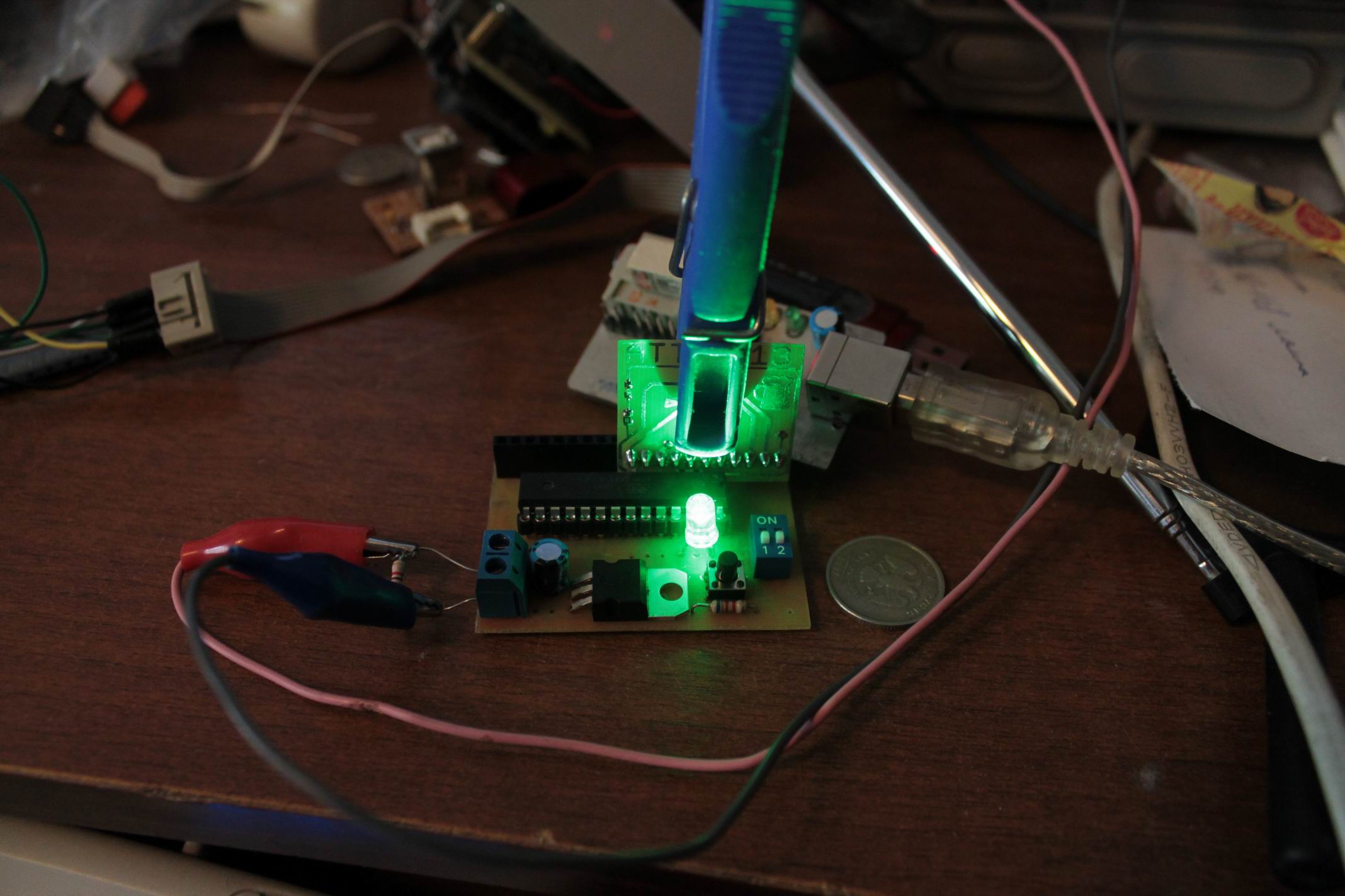

Слишком поздно! Коней на переправе не меняют. А вот FuseBitDoctor фьюзы меняет :)) Лёгкое нажатие кнопки и имеем фото 1 Паяем МК в плату - и имеем фото 2 !
Выводы. Та приспособа на Arduino - просто, но фигня, что то в алгоритме не то. А доктор мгновенно выправил фьюзы, SinaProg через USBASP (с джампиком малой скорости) зашил.
Всем спасибо ))
Попозже подредактирую схему под применённые элементы и выложу (сегодня у меня день рожденья!)
Комментарий к файлу: Фьюзы: готово!
Resize of IMG_1608.JPG [220.95 KiB]
Комментарий к файлу: Устройство: готово!
Resize of IMG_1609.JPG [175.42 KiB]
