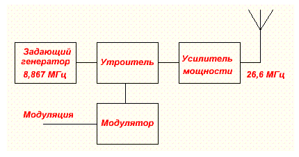

В общем попробовал я интерполяционный генератор на макетке.
Трансформатор на ферритовом кольце 3х8 витков.
Как бы все работает. Стабильность тоже приемлемая.
LC генератор взял как в этой теме.
viewtopic.php?p=1620846#p1620846
Кварцевый генератор по схеме, что и в этом приемнике.
viewtopic.php?p=2529255#p2529255

MASIK писал(а):МК будет два маленьких или один большой
Будет один маленький...))) Он у нас уже есть. Для управления приёмником нужно всего два вывода МК.
1- АЦП цепляем к выходу детектора приёмника. Напряжение детектора > точная настройка > апчг с памятью (запись в МК).
2- ШИМ цепляем к варикапу (через ФНЧ... RC).
Получаем: сканер свободных каналов +поиск/захват/удержание +перескок частоты...
Всё. :tea:
В случае использования FM приёмника, стабильность ГПД достаточна... поэтому АПЧГ будет включаться иногда, при изменении питания или температуры. Ты же когда слушаешь FM приёмник, ты же не подкручиваешь настройку постоянно.)))
Преимущество: никаких кварцев... любой FM приёмник... многоканальность (выбор свободного канала/защита от помех)... и т.д.
Недостаток: для работы схемы нужен чуть больше уровень сигнала, чем без АПЧГ... Для работы АПЧГ нужно хотябы минимальное напряжение на выходе детектора... Соответственно максимальная дальность чуть-чуть меньше. И чуть сложней программа)))

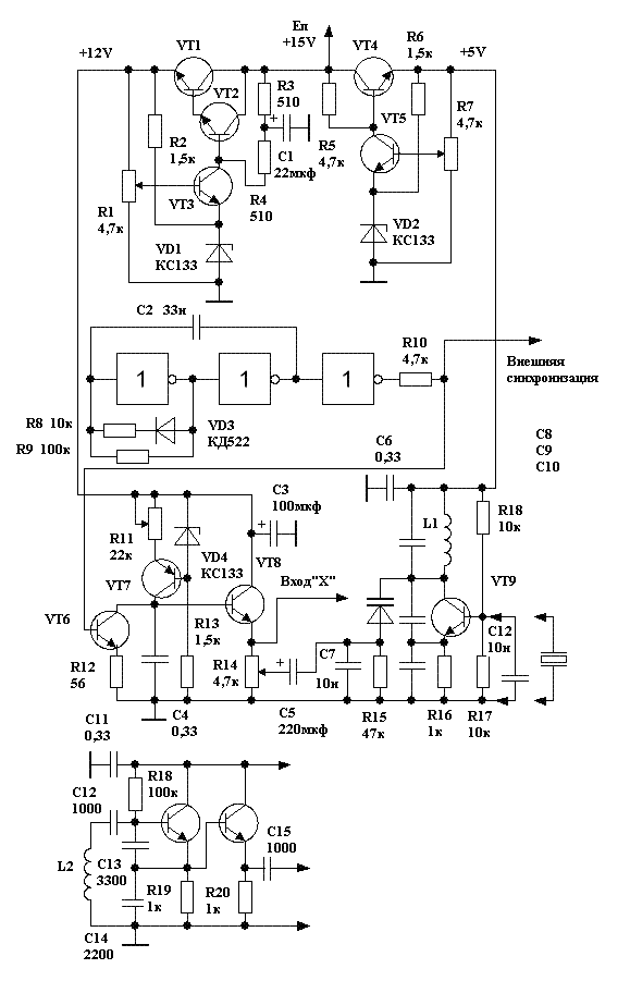

Набросал схему. Схема передатчика немного усложнилась но не намного, зато теперь более универсальна. Можно применять с любой ПЧ, частота генератора ПЧ зависит от выбранной частоты ПЧ, а также любые кварцы которые есть в наличии. Проверьте всё ли правильно нарисовано, а то с меня конструктор не кудышний особенно согласование каскадов. При такой схематике АПЧГ завести навряд ли выйдет.
Денис
Сообщения: 970
Re: Радиоуправление: делаем сами.
Сообщение Денис »
MASIK писал(а):Набросал схему.
Это хорошо, а то у меня схема почти такая же, но рисовать мне лень, да и долго у меня получается.
Немного схему подкорректировал.
Это в генераторе LC.
Резистор R3 стоит 3 ком. Подбирается так, что бы синусоида была красивая.
Главное это сделать в генераторе LC стабильную катушку. Про это много написано. Подход такой же, как и катушка в ГПД трансивера. Можно почитать как их делают и у нас где то тема есть по этому вопросу.
Во всяком случае у меня уход не более 10 кГц, что в данном случае достаточно.
У меня питание передатчика 9 вольт, а приемника 6 вольт, т.к. К174УР3 при напряжении меньше 5 вольт плохо работает.
Следующий приемник, что будет полностью на транзисторах сделаю с питанием 4,5 вольта.
Усилитель мощности оконечный я не паял. Не дошел до него, да и для проверки он не нужен. У меня только предоконечный.

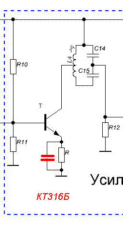

У меня тоже ровненькая S-кривая... Но есть ещё маленький момент - нелинейность варикапа. Когда подаём на варикап сигнал большой амплитуды, то получаем нелинейную ЧМ модуляцию...
(88.23 КБ) 753 скачивания
И на выходе детектора приёмника получаем что длительность и пауза импульсов не равны... Идеального меандра не получим.
Т.к. у меня задающий генератор на кварце, то для высокой стабильность КГ мне приходилось подавать максимальный сигнал на варикап. А в приёмнике приходилось подстраивать порог компаратора...
Но для ГПД это не проблема (при правильном выборе амплитуды сигнала и диапазона перестройки ГПД, чтобы сигнал был в более линейной области варикапа). :)

Передатчик имеем такой.
Приемник получается такой.
Первый гетеродин на кварце 8,867 МГц с удвоителем.

ГКЧ. Генератор качающейся частоты.
Лучше сделать ГКЧ в виде приставки к осциллографу. Это здорово облегчит настройку приемника. Схема ГКЧ зависит от того, какой осциллограф в наличии. Если у осциллографа есть выход «пилы» то её можно использовать для нашего ГКЧ. В моем осциллографе этого нет, но есть вход «Х» поэтому генератор пилы у меня в самой приставке и эта пила используется и для развертки, подавая её на вход «Х» и для качания частоты.
В принципе вход «Х» можно не использовать, а на вход внешней синхронизации осциллографа подавать импульс который формирует пилу в приставке. Т.о. выбранная мной схема является универсальной и может работать с любыми осциллографами.
Основа ГКЧ, это два стабилизатора. Один на 11-12 вольт, другой на 5-6 вольт. Схемы стабилизаторов можно взять любые, в том числе и в интегральном исполнении. Я для универсальности сделал их на транзисторах. Они в самом верху схемы.
Чуть ниже второй узел, это генератор пилы. Схема стандартная. Конденсатор заряжается через стабилизатор тока на транзисторе VT7 и разряжается коротким импульсом создаваемым генератором на логической микросхеме. Как раз этот импульс и можно взять для внешней синхронизации осциллографа, если в нем нет входа «Х». Микросхема любая КМОП способная работать при 12 вольтах. У меня стоит К561ЛЕ10. Частота работы генератора пилы не критична и может быть в пределах 150 – 300 гц
Третий узел, это сам генератор на нужную частоту перестраиваемый варикапом путем подачи на него пилы. Величина качания может меняться переменным резистором R14. Частота генератора в данном случае может быть любая. Если делаете приемник например на частоту 144 мгц, то генератор делаете соответственно. У меня в другом ГКЧ стоит схема генератора по схеме несимметричного мультивибратора на транзисторах работающих в барьерном режиме и в нем можно просто припаивать разные катушки и он генерирует на частотах от единиц мегагерц до порядка 150 мгц, что позволяет настраивать приемники начиная от КВ диапазона и заканчивая диапазоном 150 мгц.
ХХХХХХХХХХХХХХ
Вместо конденсатора С12 в генераторе можно припаять кварц, что будет стоять в передатчике, и получается генератор несущей, что тоже пригодится для настройки приемника точно на частоту передатчика при настройке. При этом на базу транзистора VT5, что стоит в стабилизаторе, можно через конденсатор в несколько микрофарад и переменный резистор подать какой либо НЧ сигнал, например прямоугольники частотой 1 кгц и получится тестовый передатчик с АМ для настройки данного приемника. Я такое не делал. Не возникло необходимости.
Четвертый узел это генератор меток. Его частота равна промежуточной частоте. Так же его впоследствии будем использовать для настройки фильтров ПЧ, точнее определения их параметров, но это потом.
Теперь о настройке. Сначала пила. Для этого на эмиттер VT8 подключаем осциллограф и резистором R11 выставляем так, что бы пила не ограничивалась ни снизу, ни сверху, а амплитуда была максимальная. У меня амплитуда получилась порядка 9 вольт, но у меня и питание 11 вольт.
Линейность особой роли не играет. Все таки у нас не полноценный ГКЧ, а просто «показометр» но в данном случае этого достаточно.
Насчет варикапа. У меня стоит какой то КВ102. Я даже не знаю какая у него буква, но в принципе это не критично. Подойдет любой с емкостью порядка 10 пф при напряжении 4 вольта. В крайнем случае можно просто диоды поставить, например Д310 или несколько соединенных в параллель КД102, КД104 или других обычных выпрямительных диодов вплоть до старинных Д226. Изменится только полоса качания, но здесь она особо большая и не нужна.
Вот для примера я смотрю АЧХ своего АМ приемника. Осциллограф подключен на выходе детектора. Слева просто АЧХ приемника с отключенным генератором меток. Просто там закорочена катушка L2.
Справа генератор меток включил. Выход генератора меток подал на частотомер. Метку вращением сердечника катушки L2 установил на вершине АЧХ и по частотомеру увидел точное значение промежуточной частоты приемника. Если максимум АЧХ не совпадает с нужной нам ПЧ, то её легко перестроить вращая сердечники в контурах УПЧ и совмещая максимум АЧХ в нужной нам промежуточной частотой. Масштабы там на картинках разные, т.к. фото делал в разное время и объединил их сейчас только для наглядности. Смещая метку вправо и влево изменяя частоту генератора меток, можно определить полосу пропускания приемника. Вот я метку сместил.
Яркость нужно было на осциллографе уменьшить, а то засветка слишком большая получилась. В реале такого не было.
ГКЧ я делал на макетной плате навесным монтажом, т.к. нужен он только для данной конструкции, а потом все это распаяется и детали уйдут на что либо другое. Никакого экранирования нет, поэтому картинки, что выше, получаются без подключения к приемнику. Просто ГКЧ и приемник стоят рядом и даже приходиться их отодвигать, что бы не было ограничения сигнала.
Картинка ГКЧ
Даже размер монтажной платы взял исходя из того, какую пластинку полистирола нашел и пришлось ужимать. Кстати это пластина из картриджа матричного принтера. Выводы деталей путем нагревания паяльником вплавлены в пластмассу. Катушки приклеены клеем «Момент»

Т.к. делаем простой приемник, то как бы и выбирать особо нечего. УВЧ на одном транзисторе. Лучше с общей базой. Это позволить не делать катушку с отводом. Смеситель на биполярном транзисторе. Сигнал гетеродина лучше подать в цепь эмиттера. Это позволит простыми методами снизить уровень проникновения помех на промежуточной частоте. Гетеродин по стандартной схеме емкостной трехточки с кварцем работающим на третей гармонике.
Остается УПЧ. Т.к. задача сделать что то простое, то напрашивается два каскада. Каждый каскад нагружен на контур настроенный на промежуточную частоту. Итого получается три контура, но здесь сталкиваемся с первой проблемой. Т.к. катушки у нас самодельные, то на них нет экранов, а без экранирования катушек в подобном УПЧ возникнет самовозбуждение. Можно конечно сделать самодельные экраны на контура, но можно попробовать пойти другим путем. Можно поставить на выходе смесителя два связанных контура, а УПЧ сделать апериодическим, но с нашими катушками со сравнительно низкой добротностью избирательность по соседнему каналу будет уж очень плохая. Делать ФСС на трех контурах опять потребует экранирования катушек, поэтому решил за основу взять этот усилитель.
http://boni.narod.ru/stab_uv.htm
Как в статье советовали, вместо конденсатора С3 ставим последовательный колебательный контур, поворачиваем его на 90 градусов относительно контуров стоящих на входе усилителя. Данная схема стабильно работает с катушками без экранов, но при этом мы получаем трехконтурную схему УПЧ.
И так, на входе УПЧ ставим систему из двух связанных контуров. Просто две катушки стоят рядом. Суммарная АЧХ подобной схемы зависит от расстояния между катушками. Если катушки стоят слишком близко, то АЧХ выглядит так.
