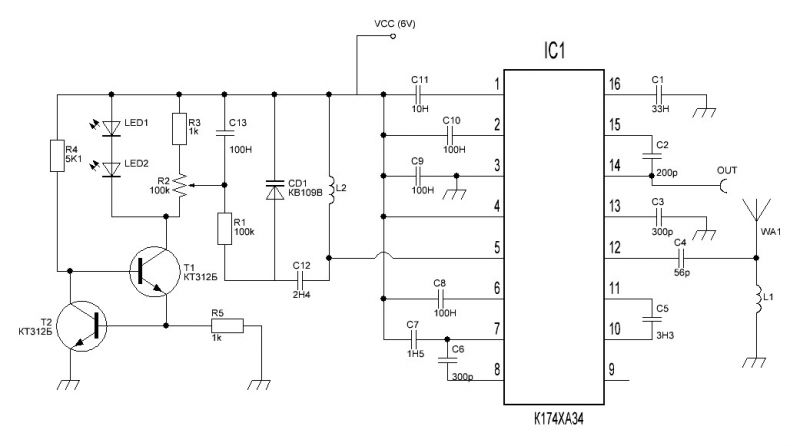

Я бы сразу собрал макет на ИС в колодке, навесным монтажом, (но короткими проводами) чтобы не перепахивать плату.
Всех, кто делает одно устройство, не на SMD, агитирую использовать для плат НЕ фольгированный текстолит, а дорожки прокладывать лужёнкой нужного диаметра.
Никто не слушает. При настройке уродуют платы, теряют время и материал. :kill:
Предлагаю другой порядок настройки.
1) - уменьшить конденсатор в антенне до 2 - 4,7 пф,
2) - гетеродинную катушку - 4 витка ПЭВ 0,9 и КПЕ 4 - 40 пФ (переключатель и варикап с обвязкой убрать)
3) питание от батареи 4,5В (я питаю эти ИС от 5 - 6В - под завязку, чтобы ограничения по питанию не возникали внутри ИС РП)

вобщем собрал я на макетке такую схему
это просто перерисованная для удобства схема отсюда (которая на листочке в клеточку), надеюсь автор не обидится ...
схема шипит, на прикосновение к катушкам и антенне реагирует, т.е. по идее работает, но вот только ни 1-ной станции поймать не получилось, подозреваю что это настройка гетеродина
что пробовал - транзисторов кт312б не было, использовал bc547b, вроде по параметрам подходят, катушки мотал как на схеме 20 и 10 витков ф0.5, пробовал 6 и 5 витков ф0.9, варикап пробовал кв109в и кв109б,
пробовал без катушки антенны и всё без толку
собственно пара вопросов, а светодиоды должны светиться или нет ? у меня не светятся ...
ну и посоветоваться хотел, хочу откинуть для проверки гетеродина часть с транзисторами и светодиодами, вот так
собственно ничего не нужно добавить-убрать в такой вариант схемы ?
про вариант исключить вообще варикап с обвязкой помню, но у меня нет КПЕ, а настраивать растяжением витков не особо удобно ... хотя попробую и это если никак иначе не выйдет

Денис,
Два транзистора - источник тока для двух светодиодов,
использован для стабилизации напряжения настройки - узел полезный, когда начинаем усовершенствовать базовую схему.
Сейчас задача - понять, исправна ХА34 или нет. Можно собирать по второй, упрощённой схеме.
ИМХО - 10 витков для гетеродина - очень много. Я бы оставил 5 витков.
Варикап КВ127, из СКМ - селектора каналов телевизора.
С уважением, ВикторС.

эхх, опять не получилось
1) уменьшил катушку гетеродина до 5 витков, растягивал-сжимал - результат 0
2) убрал узел с транзисторами и светодиодами - тоже
3) уменьшил катушку гетеродина до 3 витков, растягивал сжимал - тоже
4) взял 2-ю микросхему, шипит иначе но станций также нет
5) варикапы кв109в и кв109б
6) попробовал катушку 7 витков - тоже
все катушки проводом 0.5 на оправе 3.4 мм
всё это делал без катушки антенны, чтоб хоть сквозь помехи что-то услышать ...
ещё немного грешу на макетку, у меня такая
где-то читал что если у них подложки нет то они не особо подходят для макетирования ВЧ схем, но у меня с подложкой ... что скажете знающие люди ?

Я, когда про макет говорил, имел ввиду "паутину" - когда детали паяются в соответствии со схемой, объёмным монтажом, без принудительной обрезки выводов деталей - что есть - то и ставим. Конечно, на ВЧ, лучше использовать резисторы и конденсаторы с более короткими ногами, а у транзисторов и ИС они и так не длинные. И всё паять! В макетках с закусом, возможен плохой контакт, кроме того, у такой макетки огромная межвыводная ёмкость.
К концу недели я планирую вернуться в город, к рабочему месту. Попробую собрать этот приёмник, на ХА34, с настройкой варикапом, навесным монтажом. Посмотрю, что там с параметрами катушек и общей настройкой. Даже интересно стало.

побщем собрал я на вчера на макетке (под пайку) упрощённую схему, без блока транзисторов и светодиодов и о счастье она заработала :))
сначала в качестве антенны был просто кусок монтажного провода где-то 20см, включаю, станцию поймал но шипит
прикручиваю раздвижную антенну где-то в метр длинной, шипит намного меньше
подпаиваю контур антенны, практически не шипит, чуть-чуть, на грани слышимости, вотщем терпимо
единственно контур гетеродина новый мотать не стал, взял старый 7 витков и попал с этим контуром в УКВ диапазон, ибо поймал только 1-ну станцию, Радио России, у нас это 71.18 мГц
сегодня намотаю 5 витков контур и попробую на FM настроится
пара вопросов:
1) как я понял блок с транзисторами и светодиодами нужен для стабилизации работы варикапа, вот только какой стабилизации ? стабилизации по питанию, тепловой стабилизации или ещё какой ... я к чему, приёмник у меня в последствии будет питаться от стабилизированного БП на 5в или 6в и не соображу нежен ли при таком раскладе этот блок
2) станция у меня ловиться уверенно и чётко, не шипит, не булькает и т.д. но звук какой-то сухой что-ли, рафинированный, так вот это нормально для этой ИМС или можно качество звучания улучшить ?

Денис, Поздравляю с успехом!
Теперь можно постепенно усложнять приёмник, с оглядкой на качество работы.
Источник тока стабилизирует ток через светодиоды, это нужно, чтобы настройка не плыла при изменении напряжения питания батареи. Я никогда не ставил источник тока тк питал от сетевого БП. Очень желательно подавать на варикап напряжение большого размаха. ТЕ, если приёмник питается +5В, то на варикап - хоть 12В подать надо - шире перестройка будет.
Про неестественный звук сказать ничего не могу, Все мои экземпляры работали качественно.
Единственное предположение - конденсаторы в обвеске ОУ фильтров ПЧ - не той ёмкости. Ваш тестер может измерять ёмкость?
Если нет, заготовьте ещё один комплект ёмкостей, тех же номиналов, но выглядящих по другому (других марок), запаяйте их, и послушайте, будет ли изменение в звучании.
 Заголовок сообщения: Re: УКВ-ЧМ тюнер на К174ХА34 (TDA7021)
СообщениеДобавлено: Пт июл 15, 2016 10:14:40
Рейтинг сообщений: 3
Зарегистрирован: Вс авг 23, 2015 08:14:05
Сообщений: 133
спасибо Виктор :beer:
мультиметр да, ёмкость меряет, все номиналы (резисторы, конденсаторы) перед запайкой промеряю, отклонения есть но в пределах допусков
про звук я как-бы не сильно уверен, может много требую от этого приёмника, а может и УНЧ + динамик своё вносят, я цепляю к своему тестовому УНЧ на TDA2040, единственно там динамик у меня не очень, нужно будет к нормальной акустике попробовать подключить ...
т.е. мне блок с транзисторами и светодиодами тоже не особо нужен ...
кстати смоделировал работу блока транзисторов и светодиодов в Multisim, и мне он показал что напряжение на варикапе меняется от 1.8В до 19мВ, моделировал без этого блока и напряжение на варикапе меняется от нескольких милливольт до напряжение питания
а как поднять напряжение на варикапе до 12В при Uпит 5-6В ?
