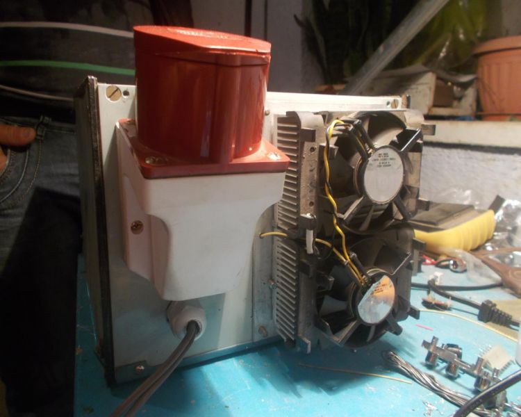

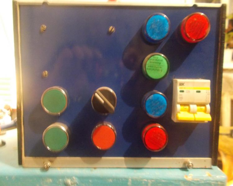

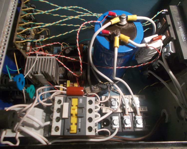

Вот собрал очередной "могучий" частотник :music:
Пуск двигателя 7.5кВт - успешно!!!
Молодец- а что за ключики применил на такую мощю.

Вот:
http://www.eltron.pl/uploads/manufactur ... Q2YS40.pdf

revlerik писал(а):
Вот:
Хорошая штука-как я понял одна сборочка- одна фаза. И сколько такое удовольствие стоит?
У нас 10 баксов штучка,но оно того стоит,сборки япончиские.
