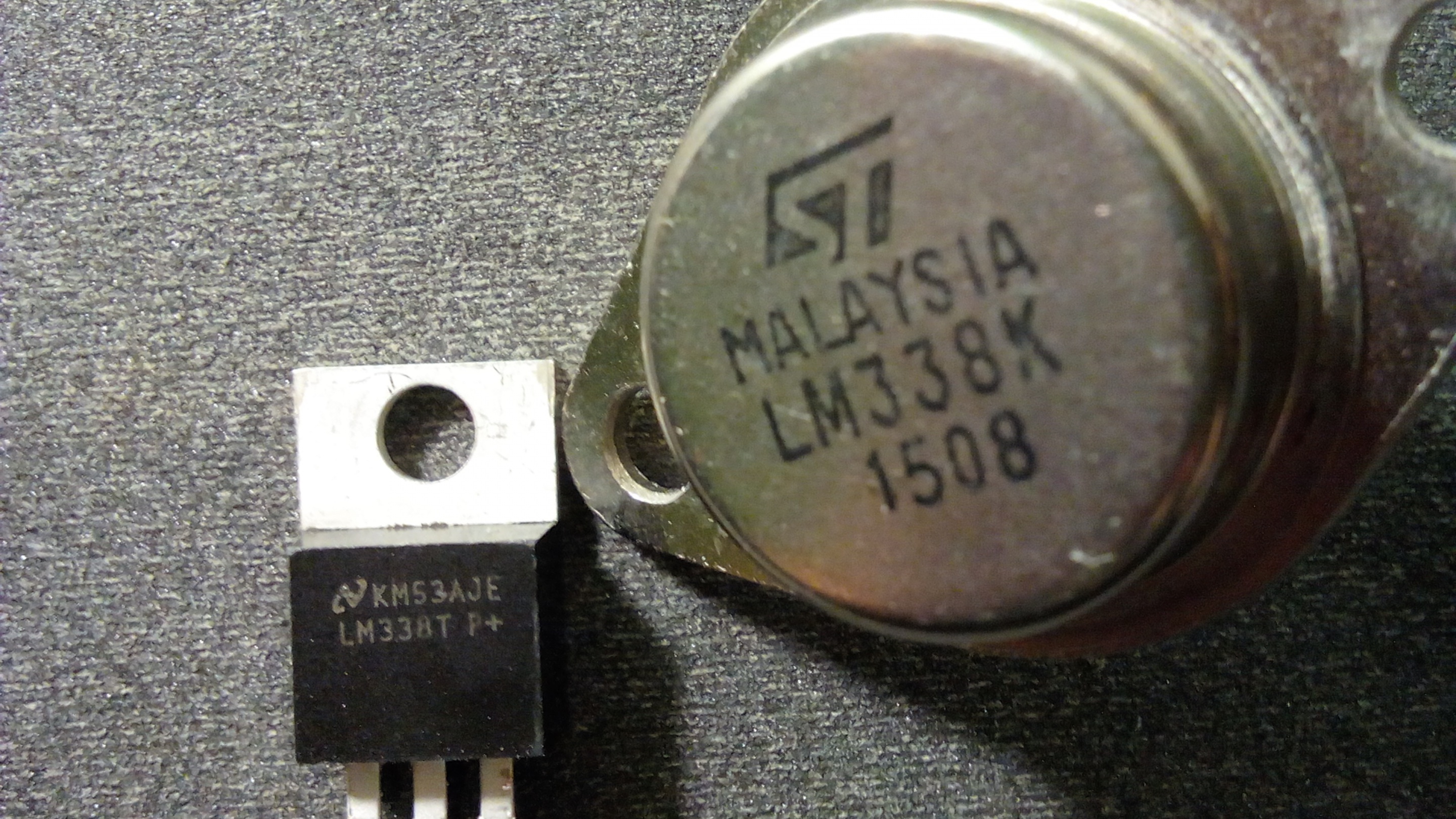

Сообщение Doctor Old »
Вапче-то такие хотел ставить, с вентилятором:
Martin76 писал(а):в каком корпусе микросхемы, ТО220 или металлическом с фланцем ТО3
Есть ТО220 и ТО3 - какую ставить на ток - ТО3?
Сообщения: 1910
Зарегистрирован: Ср июл 15, 2015 19:03:17
Откуда: Могилев
Сообщение Serj66610 »
думаю,что 150Вт(без малого) не потянет не тот,не другой тип корпуса.......а если поставите делитель(по вторичке транса-отводы)-то без разницы....по 10-15Вт и тот и другой-тянут....здесь-уже приоритет надежности...а надежность-это с металлическим "колпачком"...хоть и не всегда......но как правило-именно они.....причем во всех "дэталях".
