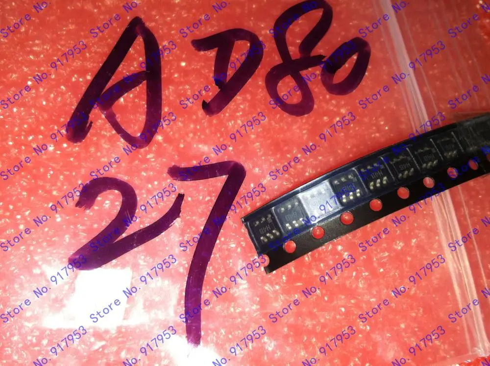

Сообщение fsmoke »
Хочу повторить драйвер лазера от этих ребят http://optlasers.com/en/lite-drivers/66 ... 11000.html - покупать не охота - т.к. цены ломят пипецц!!(у них даж пролифики ттл то усб по 15 бачей)
вот фото - здесь вроде все понятно(ну можно по крайней мере попытаться домыслить самому)
проблема только в 6-ногой микросхеме - я ХЗ что-это, они в свои драйвера - везде её пихают
вот здесь например на 2й странице можно её четко рассмотреть(если увеличить)
http://optlasers.com/manuals/lpldd_5a_pid.pdf
написано,вроде как, N4B - компонент с такой маркировкой в инете не нашел(корпуса другие + выводов меньше, да и по логике вещей ну никак не вписываются)
Сообщения: 20183
Откуда: Рыбинск
Сообщение Martin76 »
fsmoke писал(а):N4B - компонент с такой маркировкой в инете не нашел
:roll: А мне почему то на всех фотах видится компонент с маркировкой H4B .
Сообщения: 278
Зарегистрирован: Сб июл 10, 2010 19:33:15
Сообщение fsmoke »
Martin76 писал(а):А мне почему то на всех фотах видится компонент с маркировкой H4B .
да фиг знает - просто мне показалось N - вообще и N и H выдают результаты ниже:
на казусе
по h4b выдает только
XC6220B111MR но он SOT-25-5 - одной ноги не хватает :(
по N4B
вообще всё только 4х и 5 ногие - либо в корпусе hson, но это явно не оно
на s-manuals.com
по h4
из SOT-26 - есть IMH4A - но меня напрягает что буква A на конце, к тому же схему на 2 комплиментарных транзюках я видел, а вот, чтобы на 2 npn - не видел - хз
есть ещё SOT-363 - UMH4N - тоже 2 npn
ещё на коком-то китайском поисковике смотрел
нашел XC6220 но он SOT-89-5, т.е. 5 выводов - но 6 нога, вроде как, есть, я таких корпусов не видел в живую
ещё AD8027 - в таком корпусе - это один операционник, зато корпус SOT23-6 - вроде как похож
странно регуляторы есть, но они по корпусу не проходят
Добавлено after 26 minutes 39 seconds:
ага видимо операционник - вот у китайцев нашел
