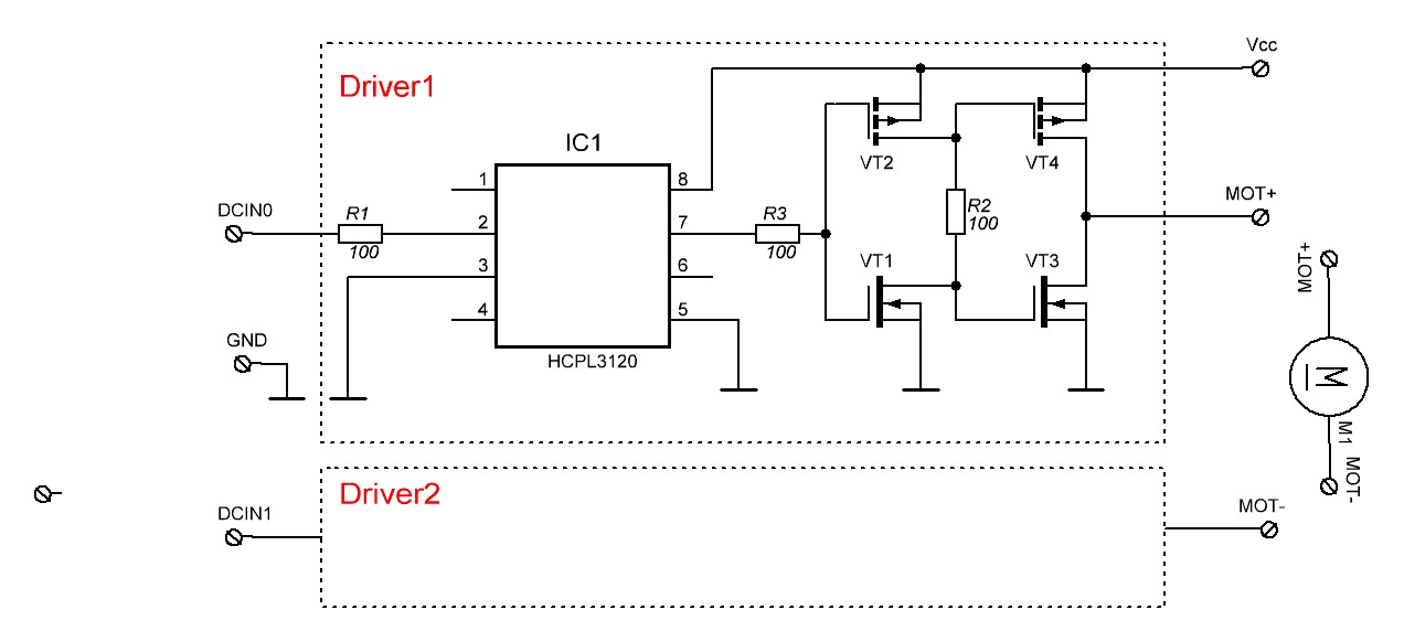

smacorp, Дружище, помнится выкладывал ты схемку на электронику станка, не сложно кинуть ссылку на топик или схемку приложить... до 150 страницы с конца добрался, или пропустил или не до шел....
Seriyvolk, Друг, схема каретки с активным торможением актуальна? (вроде бы твой труд во вложении ?)
Собрался с усами, силами и нервами приступить к сборке сей чудо шайтан машины :)

Благодарю всех откликнувшихся за оперативность, накидал схемку драйвера мотора, с схемы Серого Волка. вроде верно срисовал.
Serj_K, По поводу драйвера лазера, я правильно понял ? и вопрос по поводу 200оммного резистора - подтяжка фотодиода к земле, чтобы просто не болтался, я правильно понял ?(то есть фактически использование "встроенной защиты" лазерного диода отсутствтвует ? только защита от статики и обратных импульсов напруги). Методики и практики использования встроенного фотодиода "на коленке" я так понимаю нет, только спец драйверы для лазеров... ?
Под спойлером, тут ошибка по лазеру
Seriyvolk, на сколько я понял ёмкость этих кандёров несколько десятков микрофарад, а какую роль они играют в данных местах, ведь они каждый с земли на питание идут...
