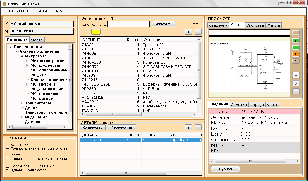

Представляю вашему вниманию программу для учета электронных компонентов : «КуркульЛятор» .
Куркуль = жадина, скряга. :oops: + Калькулятор – устройство для счета. Отсюда название и назначение – учет хлама имущества или коллекции. В нашем случае, учет электронных компонентов.
У большинства из нас есть стремление к упорядочиванию своего «богатства». Первый шаг - электронные компоненты раскладываются по коробочкам и баночкам. Затем появляется учет этого подручными средствами – тетрадки, таблицы Excell …. . Кроме этого в компьютере начинают копиться даташиты, справочники. Предлагаю Вам попробовать для учета мою программу.
Основное назначение программы:
- Учет имеющихся деталей.
- Хранение справочной информации, Картинок, схем, файлов.
У некоторых радиолюбителей есть коллекции. Коллекционируют радиолампы, реле, процессоры разных поколений, радиостанции, и так далее… . Вам тоже может оказаться полезной моя программа.
Для ведения учета продеться потратить время, особенно в начале. Я, например, не веду учет всех деталей – это довольно хлопотно, да и не нужно. Есть несколько коробочек, в основном с новыми деталями, класть и брать детали из которых, без “разрешения” у программы нельзя. В общем, без фанатизма.
Можно хранить только справочную информацию – даташиты, файлы, картинки.
Требования к компьютеру: Windows XP\7\8\ (на W10 не пробовал)
Для Windows XP , возможно, потребуется Framework 4 (http://www.microsoft.com/ru-RU/download ... x?id=17718) .
Скачать программу и описание можно тут: https://yadi.sk/d/Yva9jzW33FxLBZ
Там же есть краткая инструкция.
Я писал программу для себя. Пользуюсь ей несколько лет, иногда исправляя баги и добавляя функционал (с глюками :oops: ).

Спасибо за внимание к моему творению. Программист я не профессиональный, так что косяки возможны :oops: .

Исправил. exe-шник можно скачать там же. Папка "2017_04_05__Kurkullator_4_1_2" . Всего-то на форму добавил полосочку для красивости перед публикацией, а оно вон как получилось ... библиотеку подавай. Убрал полосочки.

Корневая категория "все элементы" постоянно свёрнута, создать вторую нельзя. Или уберите эту категорию или сделайте её постоянно развёрнутой. И вообще сделайте чтоб при добавлении категории они не сворачивались иначе в них нет смысла
Да, есть такое... Корневая папка "Все элементы" так задумана - быть самым "корнем". Чтоб поиск - текстовый фильтр - работал. Еще для чего-то ... не помню. :)))
По поводу сворачивания дерева. Дело в том, что после добавления категории, её данные заносятся в БД, таблица перестраивается полностью. Затем дерево перестраивается тоже полностью. На первых порах это напрягает, но затем категории будут менятсься редко. Но я подумаю над вашим замечанием. По крайней мере ветку "Все элемнты" стоит держать развернутой. Сделаю...
74LS00 писал(а):
Нет группировки. Нельзя добавить сразу несколько элементов в одно место. Кроме того не указав место нельзя добавить количество. Очень нудно переносить колекцию из обычной таблицы.
Элементы не привязываются к месту, только детали(пакеты).
По поводу количества. Любое изменение количества заносится в журнал. Когда Вы делаете изменение количества то можно указать в поле "коментарий" причину, например "Купил на Aliexpress" или "Расход на усилитель" или "Инвентаризация года !" и т.д.
74LS00 писал(а):
Окно не разворачивается в полный экран, стоит какое-то ограничение, видимо она не умеет определять разрешение.
Определять разрешение умеет, только в некоторых случаях при разворачивании программа выглядит ужасно! Да, стоит ограничение. Если будет действительно нужно, можно увеличить максимальный размер.
Сделайте чтоб корневая папка была развёрнута всегда. Потом может придумаете как сделать запоминание позиций.
Допустим я хочу добавить несколько десятков номиналов резюков, мне их что каждый по отдельности не только создавать, но и привязывать к пакету и потом ещё количество указывать? Без программы у меня это просто одной картинкой чтоб номиналы знать.
В общем хорошо бы иметь место по умолчанию допустим для каждой категории, чтоб при добавлении итема сразу можно было вписать количество, я и так знаю где что лежит.
Baasil писал(а):
- КМК в "справку" неплохо бы добавить калькуляторы по цветовым меткам. Ну, резисторов как минимум.
Учет резисторов ... ? Мне кажется это перебор. Но дело хозяйское. Тут есть варианты:
Вариант 1: Создать элементы номиналов сопротивлений - "1ом", "10ом", "1ком", ... и т.д. Потом добавлять детали(пакеты) для номинала, дописывая к наименованию уточнение (поле "окончание" в форме редактирования детали). Например: Элемент "1ком" -> Деталь "1ком" + "-0.25вт". или Элемент "1ком" -> Деталь "1ком" + "-SMD1206"
Вариант 2: Это вариант 1 наоборот. Элемент: "Резистор 0,25вт" -> Деталь: "Резистор 0,25вт" + " 1ком" или Элемент: "Резистор SMD1206" -> Деталь: "Резистор SMD1206" + " 1ком"
Если у Вас их горы, то лучше предварительно разделить по категориям: "резисторы 0,25" , "SMD1206" ... Элементы по сопротивлениям "1ом", "10ом". Но тут есть проблемка: Нельзя создавать элементы с одинаковыми наименованиями, придется в имени их как-то различать. И потом в общем списке нагляднее.
Решайте сами. Попробуйте с несколькими номиналами резисторов и конденсаторов(особенно), а там решите как лучше. Не забудьте поделится опытом.
Я к сожалению и сам не знаю как правильно (понятие относительное).
Что касается цветовых меток. Пока можно сделать справочный элемент "!_Цвет резисторов" (Воскл знак, чтоб вверху списка всегда был) к нему прицепить картинки - таблицы. Детали(пакеты) для него не добавлять. У меня в программе есть элементы без деталей, только потому, что я для них нацеплял Даташитов, файлов(сохраненные WEB-стриницы) и картинки.

74LS00 писал(а):
Есть у меня один скрипт, думаю он ваше окно развернёт куда угодно. Думаю у вас слишком жёсткая вёрстка, уж не знаю как этот вижуалбэсик работает, но фигово.
Дело не в этом. Там в главном окне 3 GroupBox (фрейма) Левый по горизонтали не растягивается, Средний растягивается больше чем правый. Это програмный пересчет. Внутри GroupBox - уже автоматом. Если сильно растянуть то блоки описаний выглядят дебильно. Еще что-то было ... Пусть пока так ... . Кстати, в "журнале" забыл этот вопрос настроить.
Накопится несколько исправлений, выложу обновление. Потом, по возможности (паять же тоже нужно :solder: ) , "свойствами" заниматься буду.

Небольшое обновление. 2017_04_07 v 4.1.3 Там же.
