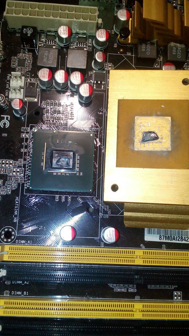

korob писал(а):А если по существу, то с процессорным кулером с таким оребрением (круговым) чипсетному радиатору дополнительный вентилятор не требуется, он прекрасно обдувается
Ага, если пальцы не терпят, то это просто вообще прекрасно.
Вы учитывайте, что режимы на материнке разные бывают.

Наращивание радиатора ничего не даст. Потому-что невозможно его будет нарастить так, чтобы обеспечивалось наименьшее тепловое сопротивление перехода.
Только замена на более габаритный монолит, но здесь тоже опасносте: трогать родной радиатор чревато повреждением кристалла моста.
Поэтому только вентилятор.

Андрей Бедов писал(а): трогать родной радиатор чревато повреждением кристалла моста.
Об этом я думал и боялся, когда ставил вентилятор. Всё таки приходится упирать, надавливать.
Боязно!
- Андрей Бедов
- Друг Кота
- Сообщения: 37346
- Зарегистрирован: Чт авг 30, 2012 20:24:40
- Откуда: Нижний Новгород
Re: Мелкие практические вопросы
Надавливать - ничего страшного. Страшнее тянуть вверх, и на "кручение".
Хотя разумная осторожность не помешает в любом случае.

легенды и мифы
это на старых АМД можно было сколоть кристалл кулером
у чипсетовского кристалла между радиатором и им термопрокладка. надо очень постараться
легче шары оторвать
а ежели плохо отделяется- чутка феном подогреть радиатор
легче шары оторвать

А какая разница, что половину кристалла вместе с радиатором оторвать, что всю BGA с шарами целиком?
Результат один - выбрасовать.
Я не про скол говорил, а про отрыв с куском кристалла, потому-что радиатор посажен на термоклей (а не прокладку).
Вот я о чём:
Вот я о чём:
