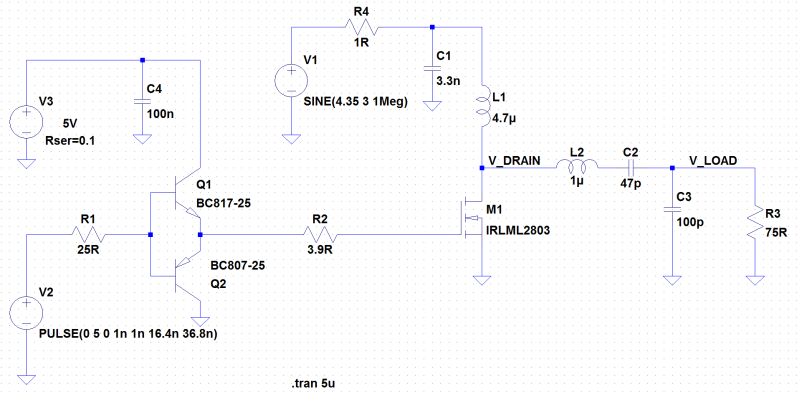

В общем, коллеги, я послушал, почитал, помыслил, и нарисовал схему усилителя. Как вы думаете, стоит пытаться собрать его, или я где-то допустил фатальные просчеты?
Средняя выходная мощность около 600 мВт. Можно разогнать до ватта и дальше, но тогда становится мал запас по напряжению для IRLML2803.
Элементы V2 + R1 символизируют четыре запараллеленых логических инвертора. Задающий генератор планирую собирать на логике.
В качестве V1, может быть, применю LM317, чтобы инжектировать аудио в цепь ОС. Или просто операционный усилитель с эмиттерным повторителем.
В качестве L1 думаю взять стандартный дроссель. L2 скорее всего буду мотать.
R3 символизирует кабель с волновым сопротивлением 75 Ом с полуволновым диполем на конце.

Кстати, о схеме. Должна работать, но выходной фильтр проверьте на подавление гармоник. Можно в симуляторе частотным анализом.

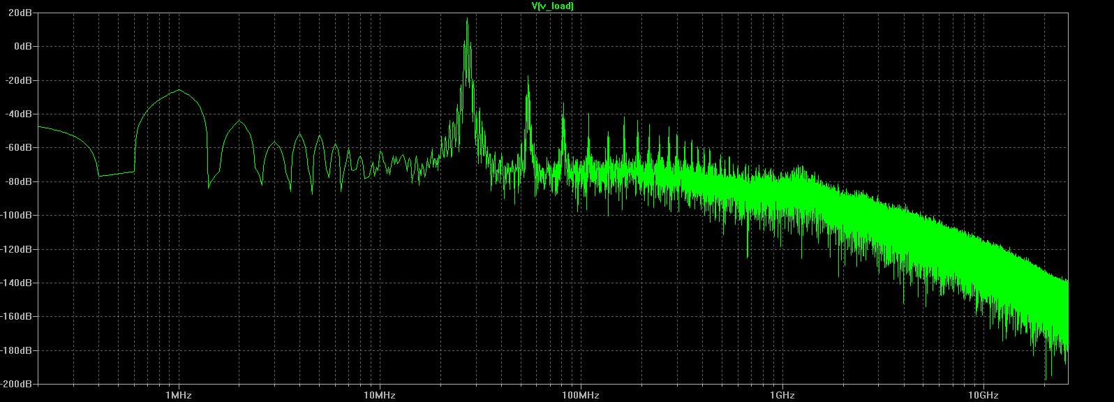

С гармониками вроде все нормально.
Вторая гармоника имеет уровень около -20 dBV, что вроде бы соответствует мощности порядка милливатта на нагрузке 75 Ом.
Добавлено after 2 hours 14 minutes 35 seconds:

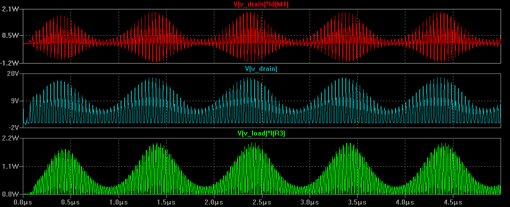

Я тут кстати немного оптимизировал схему, и, кроме того, добавил параметры и компоненты, имитирующие неидеальность источников и т.п.
Режим транзистора стал лучше (снизилось напряжение стока), мощность 0.5 Вт достигается при постоянной составляющей напряжения питания каскада 4.35 В. Пиковое напряжение стока около 18 В, пиковый ток - порядка 500 мА (что далеко от предельных значений IRLML2803). Каскад можно разогнать до примерно 1.2 Вт, не выходя за граничные значения для транзистора.
Симуляция:
Похоже, что L2 надо будет делать подстроечной. Ее номинал радикально влияет на согласование.
Кстати, по идее этот каскад должен выдерживать работу без подключенной антенны. Симуляция показывает, что в этом случае напряжение и ток на транзисторе не выходят за допустимые пределы. Мощность рассеяния оказывается великовата, порядка 1 Вт, но, я думаю, что, несмотря на корпус SOT-23, транзистор должен выдержать ее те пару десятков миллисекунд, за которые защита отключит выходной каскад (должно сработать, потому что средний ток при этом возрастает примерно в два раза).
Вроде бы все выглядит исключительно красиво. Как дойдут руки, буду пытаться собрать...

С гармониками - ну да, вроде нормально. По выходному транзистору: я бы сунул туда в корпусе побольше, чтобы не сдох при любом рассогласовании и любом времени оного. А так - вроде всё нормально. Только не забудьте ограничить спектр НЧ сигнала, чтобы длинных "хвостов" не было. Негоже гадить в эфире, даже и полуваттом.

Я бы, на самом деле, с радостью поставил транзистор, способный рассеивать большую мощность, единственно только не знаю подходящего полевика (с таким малым зарядом затвора) в большом корпусе.
Да, разумеется, спектр сигнала будет ограничен, скорее всего на уровне 10 кГц. Мегагерц в симуляции исключительно для того, чтобы лучше было видно на графиках, килогерцы глядеть неудобно.
Большое спасибо всем прокомментировавшим вопрос. Буду пытаться собрать эту схему, если не уговорю народ в школе заменить опыт на что-нибудь другое, не сопряженное с такой грандиозной мощностью излучения в эфир; скажем, на демонстрацию по типу беспроводного зарядного устройства. Это тоже достаточно просто, зрелищно, и вполне демонстрирует передачу энергии электромагнитным полем, как по мне.

YS писал(а):Пиковое напряжение стока около 18 В, пиковый ток - порядка 500 мА (что далеко от предельных значений IRLML2803)
А мощность рассеиваемая случаем не превышает ли предельно допустимые для IRLML2803 540mW? Сомнения берут....
Нет. :) Рассеиваемая мощность, рассчитанная в симуляторе, не превышает 200 мВт (в проектном режиме около 130 мВт). Исключение - режим отсутствия нагрузки, там мощность переваливает за Ватт, но это в любом случае нештатный режим.
К слову, расчетный КПД каскада - около 80% (без учета драйвера затвора).
Максимальное напряжение и пиковый ток, разумеется, не случаются одновременно. Однако и по отдельности превышение этих параметров может вывести транзистор из строя, потому я рассматриваю пиковые значения и для того, и для другого. А так это ключевой каскад, так что, когда через транзистор течет максимальный ток, напряжение на нем почти ноль, а максимальное напряжение случается тогда, когда транзистор закрыт.

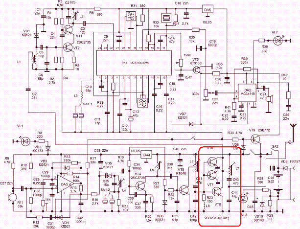

Может за основу взять что-то типа этого: http://coolcircuits.blogspot.ru/2011/03 ... itter.html или так: http://rfanat.ru/s2/qrp_cw.html
И с довеском на 510м: http://www.qth.spb.ru/forum/download/fi ... &mode=view
Ам мандуляцию в оконечном каскаде присобачить )))
