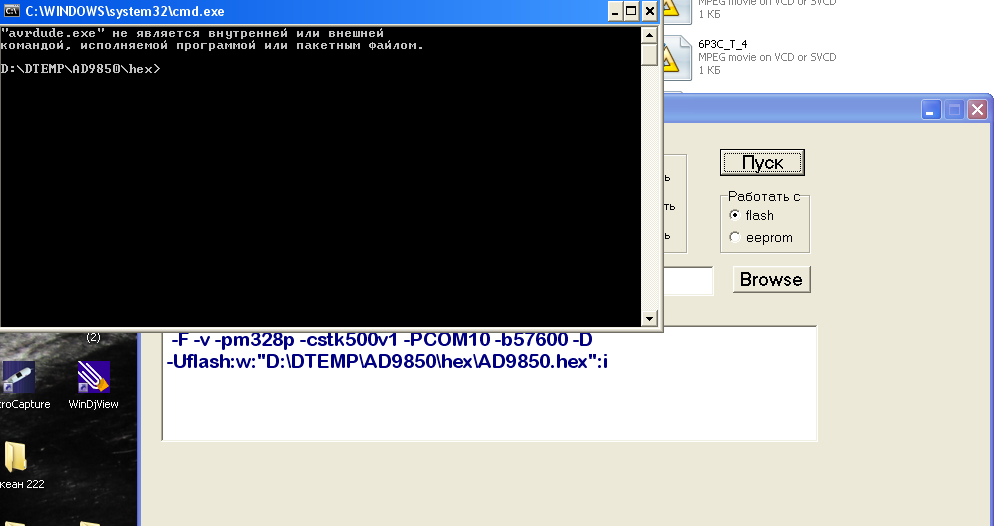

У Вас не прошивается ATMega 328, что-то делаете не так. Посмотрите в интернете как прошивать ATMega 328 с помощью avrdude.exe.
Вместе с программой прошивки должна быть avrdude.exe.
Поставьте галочку "не сворачивать" и пришлите что получилось на экране.

Может ссылочку дадите на программу.
В папке, avrdude, не открывается. Верхняя открывается,
11.png [7.54 KiB]

C другой, тоже непонятки.
9.png [53.34 KiB]
10.png [7.85 KiB]
Запрограммировал другой прогой. При загрузке мигал красн. RX. Cейчас горят зел. PWR TX
Уже не пишет, что не видет AVR. Генератор что то выдаёт.

alex-551
Ужас!!!
1. Создаем на диске D папку, например D:\temp;
2. Загружаем в эту папку AD9850.hex, avrdude.exe, ArduinoProg.exe, ArduinoProg.ini и Device.txt
3. Запускаем программу ArduinoProg.exe, указываем путь к AD9850.hex.
4. Нажимаем кнопку "Пуск"
Программа ArduinoProg.exe запустит программу avrdude.exe с необходимыми параметрами и будет выполнена прошивка ATmega328.

Прошил, как писал выше в сообщении, другой программой. Загрузил последнюю прошивку и таблицу на 4 входа. Сейчас всё открывается, надо доделать до конца плату, докупить комплектующие. А первая программа не прошивала.

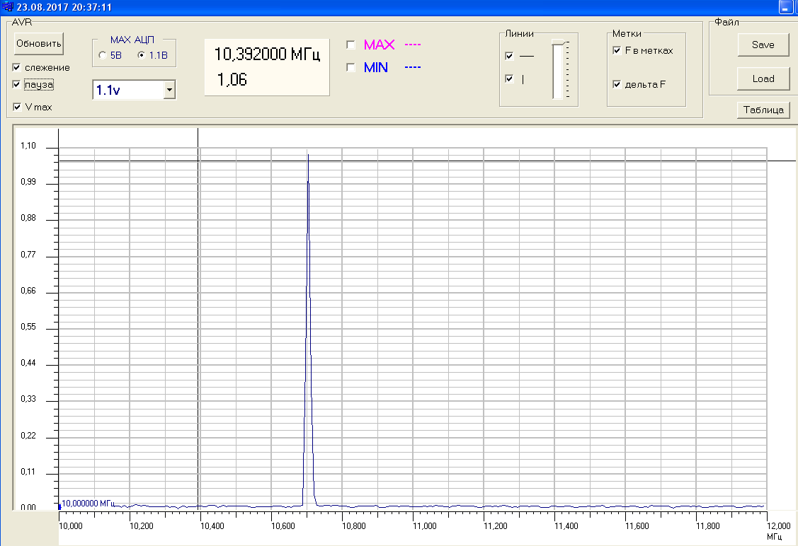

Запустился и у меня вчера генератор.Снял АЧХ ПФ, потом при установке частоты перестал работать. Перепрошил,заработал. Опять слетел. Сегодня запустил, сначала не работал, сейчас работает. Питание НАНО по USB 4,3в, генератор питаю от отдельного источника 5в. Возникли вопросы. 4-й вход свободный куда использовать. 1-й А0- вх. на диоды, 2 и 3 от лин. и лог. детекторов. Если можно небольшую инструкцию, как пользоваться. С частотой понятно. Как метки установить, и тд?. Шкала в дб появляется при вкл 2 и 3 входов? Корпус делаю. Жду когда из Китая придут остальные детали.
16.png [20.98 KiB]
17.png [27.3 KiB]

 Заголовок сообщения: Re: Простейший ГКЧ на AD9850 и Arduino Nano 328
СообщениеДобавлено: Пт авг 25, 2017 06:34:08
Рейтинг сообщений: 19
Зарегистрирован: Вс апр 17, 2011 09:51:26
Сообщений: 318
Откуда: Тула
Запитайте НАНО от источника 5 в.
4 входа A0, A2, A3, A4 равнозначные. A1 ВЫХОД. Читайте, ранее писалось.
