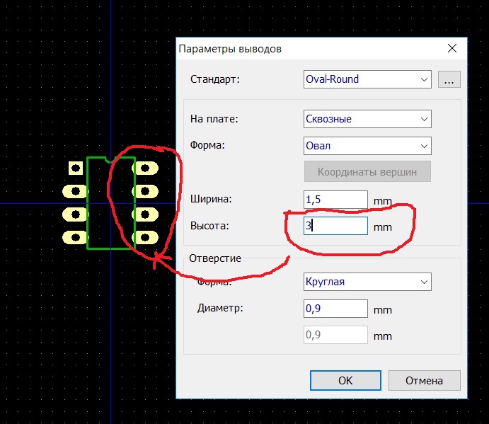

Цель сей блокировки, судя по мануалу - благая.. но.. как уже писал выше.. дефолтные выводы мало пригодны, при изготовлении плат на ферезере с чпу.. Я был хотел привести форму пятаков под выводные компоненты к такому виду.. Желательно сразу все. Тратить время на редактирование каждого компонента - ну это минимум не UserLike.
разве фрезеру не фиолетово на форму выводов? чем дефолтные выводы не угодили? давно изготавливаю платы с помощью ЧПУ, никогда форма и размер дефолтных выводов не вызывала проблем
чтобы диптрейс не блокировал дефолтные библиотки, их файлы из папки Lib нужно перенести в другую папку, отредактировать, после чего вернуть обратно

офф..
фрезера тоже разные бывают.. одно дело жесткий станок с швп и "водником", у которого точность изготовления 5 микрон с 4мя керамическими подшипниками.., другое дело "макет чпу станка" 2418, где на ответственных узлах - конструкции сделанные на 3д принтере, с 775 двигателем у которого только один подшипник.. и тот начинает выть после пары месяцев..
Да и сделанные лутом дефолтные тоже.. не айс.. паять не удобно.. рассчитано на производство..
По поводу редактирования.. тоже не всё гладко... я так понял нет ни какого стандарта, по которому разработчики делают компоненты.... например (дип 3.1 "с нуля"), заходим в редактор корпусов (либа - General):
кузов - Dip8, жмём кнопку "Параметры выводов", в поле "Высота" ставим 3мм. Получаем результат:
dip-8.jpg [94.26 KiB]
кузов - Dip10, те-же действия..
dip-10.jpg [102.73 KiB]
.. свойства вывода для корпуса - тоже применять безполезно.. :facepalm:
dip-10_1.jpg [97.86 KiB]
Специально провозился почти со всей либо "Основная".. это цирк.. ни каких стандартов.. выводы меняются или все.. как например на дип-8 (кроме 1х), либо исключительно по одному.. как на Дип-10 или ТО-220-5..
Я конечно для себя сделаю настройки и сохраню.. но.. как-бы "осадочек остался".. остаётся для меня открытым вопросы: почему нельзя сделать "групповую смену свойств выводов".. ведь она сама по себе напрашивается.. Почему нет стандарта по работе с выводами компонентов.. честно говоря... изматерился... пока "открыжил" группу "Основная".. :kill: :kill:

Делай свою библиотеку компонентов и паттернов – и набивай тем, что нужно ТЕБЕ. Разработчикам на фрезеровщиков покласть с прибором и они правы. А про ошибки (и про то, что ты таковыми считаешь) пиши им в саппорт, а не сюда волну гони. В конце концов, для тебя это бесплатный продукт. И ты фактически в группе тестировщиков. И тестирование они тебе уже оплатили, дав бесплатный ключ.
В свойствах вывода есть - Для выделенных корпусов - вот вам и групповуха. А для того, что бы менялся и первый вывод, сделайте его таким же как и остальные.
