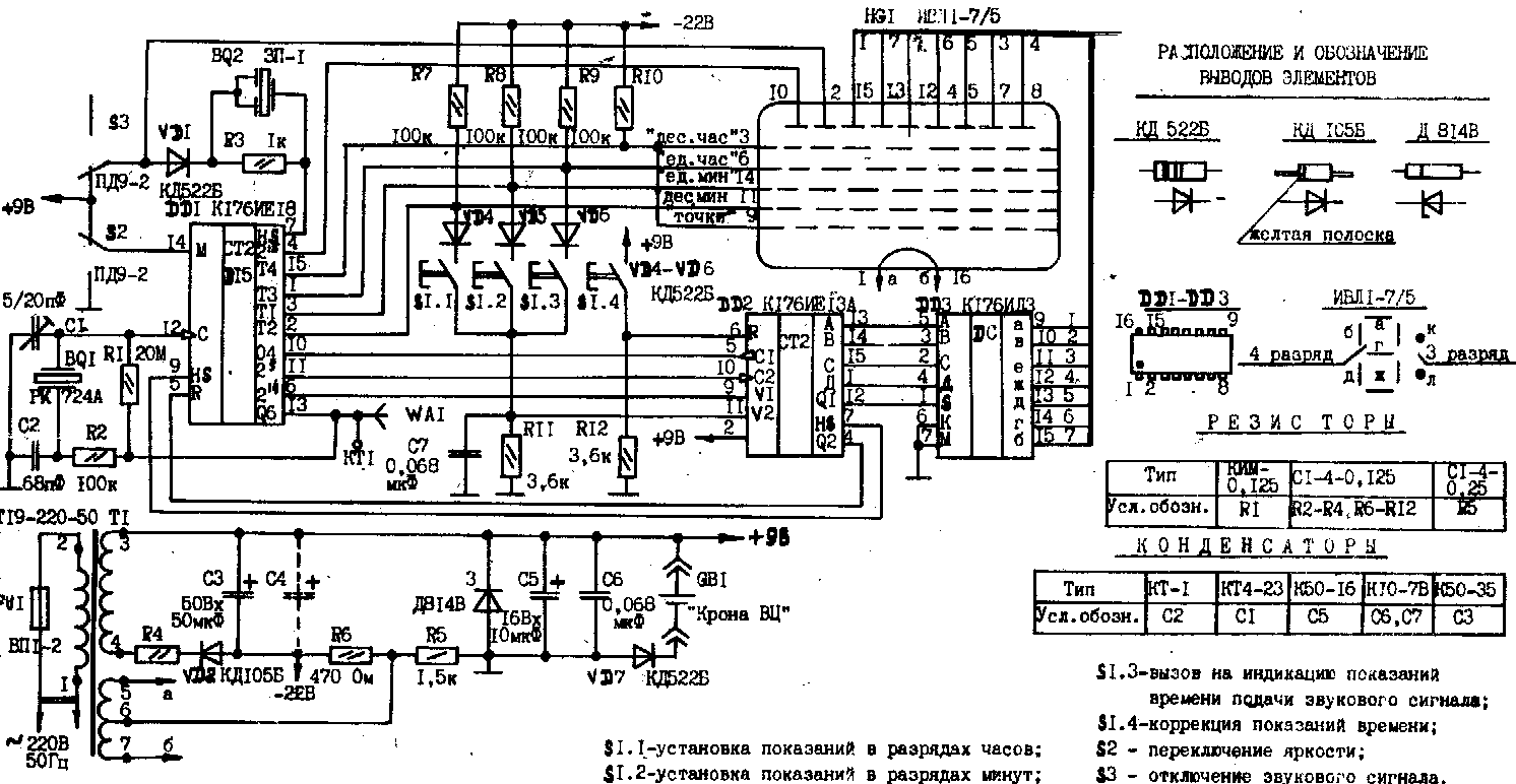

Есть старые часы "Электроника-2.08" на к176 ие18, ие13, ид3 и люминисцентном индикаторе ИВЛ1-7/5. За годы безупречной работы (а часы уже пару как можно считать совершеннолетними) индикатор довольно сильно подсел. Выбрасывать часы не хочется, да для мамы они имеют сентиментальную ценность
Не знаю, можно ли сейчас найти такие индикаторы, вот и возникла идея заменить их на семисегментные индикаторы, точнее на табло, собранное из дискретных зеленых светодииодов, соединенных последовательно в каждом сегменте.
Как бы не сильно переделывая схему изменить индикацию? Наверняка придется на сегменты и разряды ставить транзисторы, т.к. по даташиту ток ид3 не превышает нескольких мА

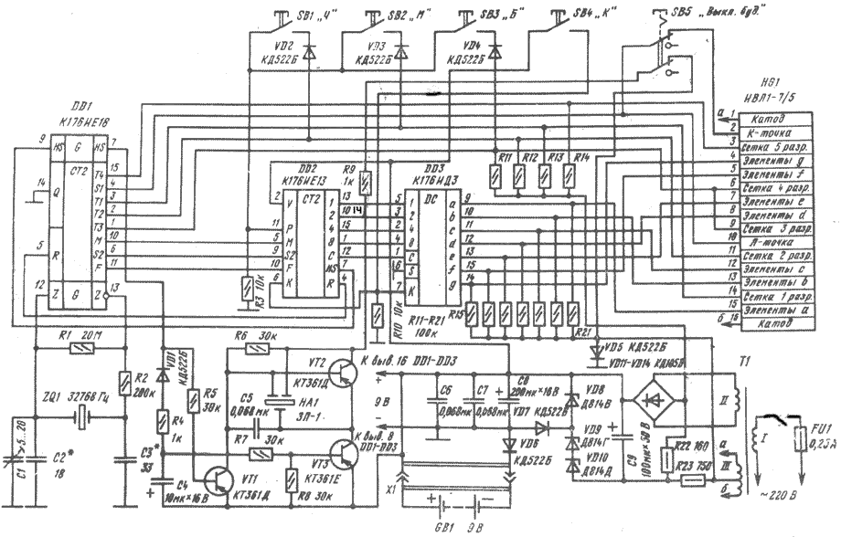

Точной схемы этих часов не нашел, очень похожие выкладываю
Найдите книжку Бирюков С.А. - Электронные часы на МОП микросхемах (1993), там на стр.27 (рис.29) найдете примерную схему подключения светодиодных индикаторов к этим микросхемам.

Спасибо, посмотрим... Блин эта книжка у меня где-то даже должна лежать в бумажном виде!!!
А как насчет того, что в книге ИД2 а на плате ИД3, подключение транзисторов не будет отличаться?
Никак не могу найти нормальных даташитов на 176-ю серию...

Я бы начал с проверки блока питания, т.е. электролитов и стабилитронов. Часто даже заведомо хороший индикатор ИВЛ 1-7 плохо светит именно из-за какого-то этого элемента
