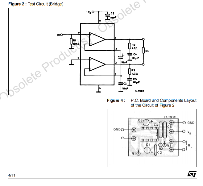

vovw писал(а):
е получить надо около вата выходной мощности на динамик 8 ом
Если надо получать 1 (один) Ватт мощности, то зачем применять микросхему, выдающую 8 (восемь) Ватт . :roll:
Для получения такой мощности, можно применить TDA2822 в мостовом включении, тогда и
vovw писал(а):
подойдет ... блок питания для нее
TDA2822.png [81.8 KiB]
TDA7253.png [90.74 KiB]

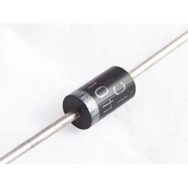

vovw для блока питания из трансформатора "Сибиряка" потребуются два диода, скажем 1N4007
и электролитический конденсатор.
Похоже у трансформатора вывод от середины обмотки сделан одним проводком (подключить вторичные обмотки параллельно не получится.
Такой источник вполне потянет TDA2822 (стерео или в мосту), TEA2025 и подобные.
