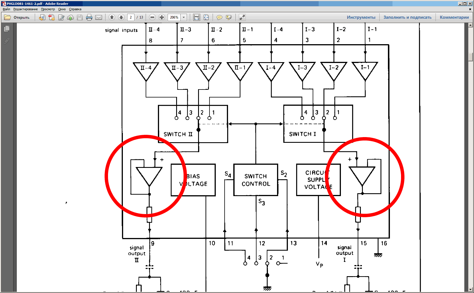

Пилят :facepalm: я ссылку на документ зачем дал? Чтобы вы её проигнорировали?
На#ига мне куцая страница справочника?
174КП1 - это полный аналог TDA1029 - вот на неё документ и читайте.

Мало я вас матюкал. Вы даже Figure 1 в предоставленном вам документе найти не можете...
Вот эти хреновины видите?

Буферные повторители, и дальше что?
У них же нету усиления...
аааа, я понял....
Понимаете, я из Прибалтики, до меня дольше доходит :D
Короче эта рц цепочка не вносит влияния, так как в этой микрухе стоит операционник с высоким входным сопротивлением.... так?
Тогда напрашивается другой вопрос, когда я иду в обход Предусилителя и у меня верха у меньшаются, такого быть не должно, потому что этот сигнал упирается в поставленый мною операционнек на OPA2134... хз..
Ааа, или так как у OPA2134 вход зашунтирован 220килоом резистором ( По Вашему совету ) этим сопротивлением и режутся верха... я правильно понимаю? :)
Хорошо, так я уже ничего переделывать не буду, мне так и потавать напрямую сигнал на предусилитель/эквалайзер?
Ну наконец-то, браво!
Но не совсем.
Эти буферные усилители обеспечивают низкое выходное сопротивление, которое нужно для правильной работы тонокомпенсаторов. Когда тембры включены, у них есть свой усилитель с низким выходным сопротивлением, а когда выключены - сигнал берётся с выхода коммутатора. А у вам там 4.7 кОм и 0.22 мкФ :facepalm: При этом эти 82 пФ вообще ни на что не влияют в данной ситуации.
Решение проблемы: ставьте ещё один OPA2134 в режиме буфера после ваших реле но перед входом тембров.

СХЕМУ рисуйте. Всё как сделано.

На выходе конденсатор не нужен.
На входе... х.з., потому что я так и не увидел вашу реальную схему вашего реального коммутатора.
Но так, как вы что-то нарисовали, то там не хватает резистора 220 (330) кОм от входа "+" на Gnd.

В радиотехнике резистор включен так, потому что так требует применённая ИС.
Здесь же его нужно подключить на Gnd.
Значит, входную цепь буфера оставляйте так, как нарисовано + резистор непосредственно от ноги "+" на Gnd.
Выход буфера - на гнездо "Вход" блока A3.
C23 и C24 сильно рекомендую заменить неполярными электролитами.
