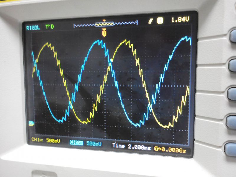

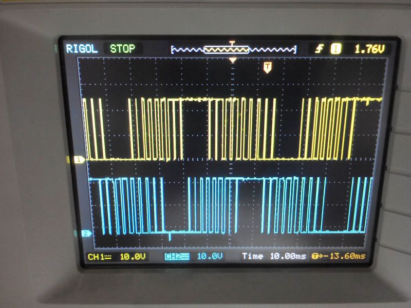

Нарисовал табличку для частотника, получилось 11 столбиков и 24 строчки. Сама табличка и картинка того что получилось:
Сделал паузу между ключами. Нижний сигнал, верхние то что на ключи пойдёт. Минимальное время паузы у меня получилось 8 мкс. При уменьшении частоты больше.
Во время работы происходит ложное срабатывание паузы. На скорость не влияет, но всё же.
Закономерности пока не выявил.
Если поставить RC фильтр, то можно увидеть подобие синусоиды
Силовую часть за основу взял вашу. На 24 вольта покрутил двигатель. Вроде как безколлекторный, на магнитиках.
Замечательно разгоняется, тормозит. Самостоятельно тронуться не может с нулевой скорости. На фазах относительно земли картинки такие:
Ну да ладно, с этим двигателем. Сейчас хочу перейти на двигатели 220 вольтовые, трёхфазные, до 300 Ватт. Может ваш опытный взгляд что-то подскажет, над чем ещё поработать?

Табличка так по синусу вроде правильная, а картинка ШИМ выглядит как одноходовая на первый взгляд. Фронты идут синхронно, как в первых версиях у меня было примерно. Но так лишние фронты есть, и не полное напряжение выдаётся на двигатель. Посмотреть нужно, что на двигатель конкретно идёт. Про разгон торможение - что именно, обычно просто плавно частоту вверх или вниз.asvhmao писал(а):табличка и картинка того что получилось..
Не совсем понял, на что и куда смотреть? Что такое фронты и что с ними делать?
Про разгон-торможение, надо с заполнением окна играться на низких частотах? Чтоб мягче стартовал и тормозил.
P.s. да, про реверс в двух словах. Просто меняем 2 фазы местами или всё сложней?
Для управления двигателей используется центрированная ШИМ "Phase Correct PWM", а не обычная "fast pwm" . Вот что имелось ввиду "фронты идут синхронно"
