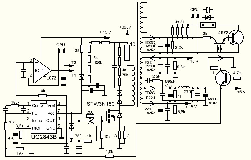

Тут как то ремонтил БП частотников и заметил что многие построены именно на микрах из серии uc28(38)42(43,44,45)
Приведу пару схем от реальных именитых частотников(своё художество):
от китайского оригинального DELTA VFD-EL
от HYUNDAI N700E
