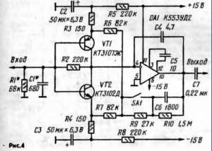

Думаю теперь, вот этот собирать:
http://img.radiokot.ru/files/14336/1l9m5iph3e.png
или начать с чего попроще и заменить 3102 на МП42 (которых у меня запас по полсотни штук с МП37 ;) n-p-n):
Первая схема — отсюда:
http://radiolamp.net/news/619-usilitel- ... -p214.html
Вторая из Радио 86/11; а 553УД2, разумеется, поменяется на более "музыкальный" TL071.
Для второй схемы П214-тых, 215-тых и 217-тых тоже запас, конечно)))

Во первых, мп39 и 41 далеко не малошумящие - малошумящий п27а, но шумы кт3102/кт3107 еще меньше.
Ну а про п213/4/7 вообще говорить нечего - в качестве входных УВ они совершенно не годятся.
По первой схеме - качества на ней не получишь, шумная, с малым динамическим диапазоном и низкоскоростная. Реальный потолок для нее - приблизительно 6 кГц.
( ЗЫ по какой-то странности - пока не разбирал, в чем дело - но картинки в первый заход на страницу часто не показываются, и проявляются лишь на повторных входах. Только сейчас обнаружил их существование).
