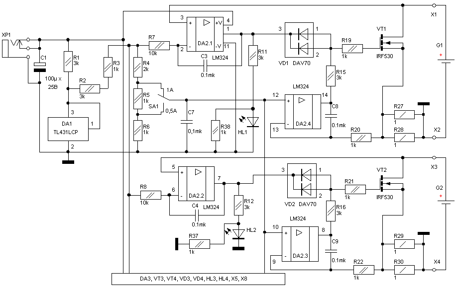

В том, что несложные схемы не подходят по определенным причинам (наличие доп. питания и пр.). Попробовал на днях разрядить с помощью диода с резистором(без индикации процесса)- пару раз разрядились аккумы нормально, отключил вовремя, а 1 раз просмотрел, и мин за 30 при токе 15-20 ма напряжение на аккумах опустилось до 0,8 В... так что нужно полное автоматическое отключение цепи разрядки.
А со схемами с обилием разнообразных редких деталей возникает проблема наличия этих самых деталей в магазинах города (уже думал собрать разрядное устройство, предл. в радио 2003-1, прозвонил по 2 магазинам - нет ни к554са3, ни кт630Е, ни их аналогов).

Вот тебе несложная проверенная схема: http://www.qrx.narod.ru/bp/ru_ak.htm
Уже нескольким товарищам давал ссылку, всем понравилось.

Всё работает. Вот схема оттуда.
ru_ak.gif [15.29 KiB]

диоды выбирал по графику А/V из скачанных даташитов (штук 20). В итоге из того что отобрал удалось купить только fr307, fr207, ba159. Еще пара штук без наименований было у меня. В итоге остановился на 207. При 0,9 В пропускает около 25Ма, при 0,8-15ма. Диод действительно устанавливался 1 в цепь.
А по поводу схемы, представленной на http://www.qrx.narod.ru/bp/ru_ak.htm , подскажите, что изображено в верхнем левом углу схемы, отмеченное ХР1 ?

Внешний БП 9-12 вольт.
Так надо, чтобы при остаточном напряжении диод был полностью закрыт! Можно несколько последовательно включить.
одиночного такого найти не смог, а последовательное подключение даже на макс напряжении акуммулятора дает очень малый ток (менее 100 ма)
...вообщем чувствую, придется собирать нечто посерьезнее...

О-о, ну что ж такое... Вы два этих фр207 ставите, да? А я что писал?
Паятель писал(а):
Поэтому для разряда до 0,9 В можно, например, взять два диода с падением напряжения 0,6 и 0,3 В
Второй можно Шоттки или германиевый, но хуже.
Так какие же всётаки диоды ставить вместо тех что по схеме и по склько штук, непонятно, последовательно или паралельно?????????????????????????????????

Если про те, что нарисованы сборкой, то я ставил один 1N4148.

Спасибко! Понятно. И до скольки вольт разряжался аккумулятор с одним диодом?

Мы наверное про разные схемы говорим. Я про эту:

Спасибо! Да, именно эту схему я имел ввиду. Только интересно до скольки Вольт с одним диодом разряжается аккумулятор?
