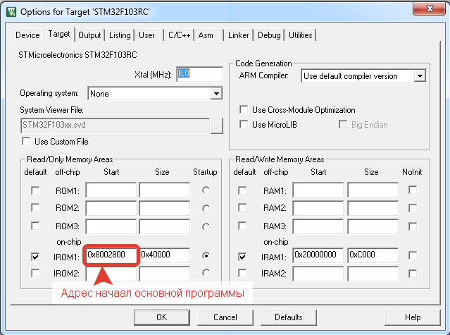

Добрый день, написал самый обычный код в KEIL UVISION с миганием диода и установкой прерывания через EXTI. Хочу запрограммировать плату через бутлодер по адресу 0х8004000(начальный адрес 0х8000000). Для этого пишу такие строчки:
__set primask(0); // глобальное запрещение прерываний
NVIC_SetVectorTable(NVIC_VectTab_FLASH, 0x8004000); // непосредственно перенос таблицы прерываний
__set_PRIMASK(0); // разрешение прерываний
В настройках проекта нужный адрес выставил в Target и Linker.
Достаточно ли этих строчек для переноса или нужно что то еще? Код без EXTI или SysTick без проблем переноситься, а с прерыванием никак не получается.
Сразу говорю, с HAL'ом и STM32CubeMX не работаю. Работаю с SPL.

Всё гораздо проще. Просто записываешь в SCB->VTOR адрес таблицы векторов прерываний и всё.
Я это обычно вообще в приложении всегда делаю. В GCC и IAR так
Код:
#ifdef __GNUC__
  extern void *__vtor;
  SCB->VTOR = (uint32_t)&__vtor;
#endif
#ifdef __ICCARM__
  #pragma section = ".intvec"
  SCB->VTOR = (uint32_t) __section_begin(".intvec");
#endif
Приложение само знает где у него таблица прерываний. Мало ли, сегодня с одного адреса его скомпилируешь, завтра с другого. Или вообще в SRAM для отладки будешь грузить. Главное грузить в тот адрес с которого приложение скомпилировано.

Нужно указать смещение
Код:
NVIC_SetVectorTable(NVIC_VectTab_FLASH, 0x4000);
И при вызове из бутлодера
Код:
#define APPLICATION_ADDRESS         ((uint32_t)0x08004000)
/* Адрес стека */
uint32_t stackAddr = (*(__IO uint32_t*)APPLICATION_ADDRESS);
/* Проверка сигнатуры */
if ((stackAddr & 0x2FFE0000) == 0x20000000)
    /* Инициализация указателя стека */
    __set_MSP(stackAddr);
    /* Запуск программы */
    ((void(*)(void))(*(__IO uint32_t*)(APPLICATION_ADDRESS + sizeof(uint32_t))))();

выше код программы, здесь код бутлодера. Что не так?
[/code] void Go_to_App(void){
uint32_t app_jmp_address;
typedef void(*pFunction)(void);
pFunction Jamp_To_Application;
__disable_irq();
app_jmp_address = *(uint32_t*)(Boot_end +4);
Jamp_To_Application = (pFunction)app_jmp_address;
__set_MSP(*(__IO uint32_t*)Boot_end);
Jamp_To_Application();
}[code]

1. Имей уважение. Портянки в спойлер [спойлер] и [код] оформляй, если хочешь чтобы их читали.
2. Сначала программу отладь без бутлоадера в том месте в котором она должна работать.
3. Отлаживай бутлоадер.
2ALL:, вы внутрь NVIC_SetVectorTable заглядывали? Пишите SCB->VTOR = 0x8004000; и не сношайте себе мозги.

Добавлено after 27 minutes 2 seconds:
1)Прошиваем сам загрузчик с ремапом таблицы векторов!
Стопудоворабочийкод:
Код:
#define FLASH_DISK_START_ADDRESS    0x08002800              /* Flash start address */
void GoToUserApp(void){
   u32 appJumpAddress;
   void (*GoToApp)(void);
   appJumpAddress = *((volatile u32*)(FLASH_DISK_START_ADDRESS + 4));
   GoToApp = (void (*)(void))appJumpAddress;
    __disable_irq();
   SCB->VTOR = FLASH_DISK_START_ADDRESS;
    __enable_irq();
    __set_MSP(*((volatile u32*) FLASH_DISK_START_ADDRESS)); //stack pointer (to RAM) for USER app in this address
   GoToApp();
Далее, настройки основной программы:
2)Изображение
3)Изображение
4)Изображение
5)Изображение
Последний раз редактировалось Alex-Elektron Пн окт 29, 2018 10:10:03, всего редактировалось 1 раз.
