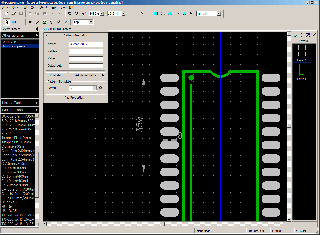

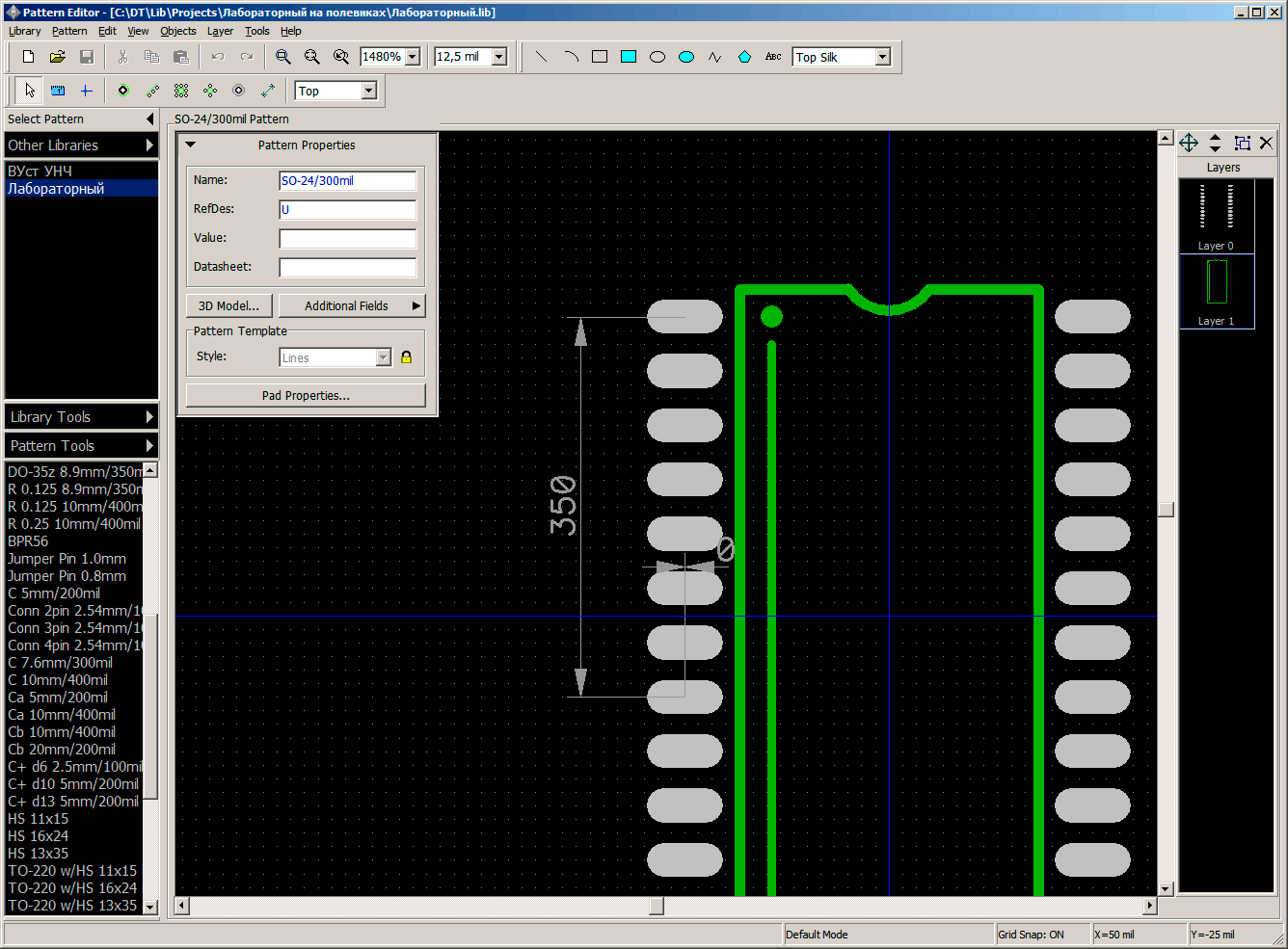

В общем, в редакторе корпусов наблюдаем
Откуда ни возьмись проставляются размеры. Происходит это по первому клику мыши после того, как выполнялась команда "Скопировать в другую библиотеку".
Эти размеры невозможно "ухватить" мышью, фокус не наводится, как будто их нет. Удалить тоже невозможно... почти...
Удаляются они также, как и появляются, стоит только перейти в этой же библиотеке в другой корпус и вернуться обратно - и их уже нет...
Также у меня наблюдалась самопроизвольная (т.е. без моего ведома взяла и вдруг появилась) вставка объекта (надпись в слое TOP) в открытый проект из проекта, работа над которым велась ранее, но не в данный момент времени (предыдущий проект открывался ранее несколько дней назад и там была сделана эта надпись). Т.е. надпись из старого проекта вдруг сама появилась в новом. Повторить не могу, тоже что-то кликал, не особо вникая. Вставка из буфера обмена исключена - компьютер выключался.
У кого-нибудь было?
nickolay78
Сообщения: 63
Зарегистрирован: Вт апр 21, 2009 18:09:11
Re: ВСЁ про DipTrace
Сообщение nickolay78 »
Глюк, друг мой, глюк :)
У кого-нибудь было?
Было , пере установка программы с чисткой реестра помогает.
