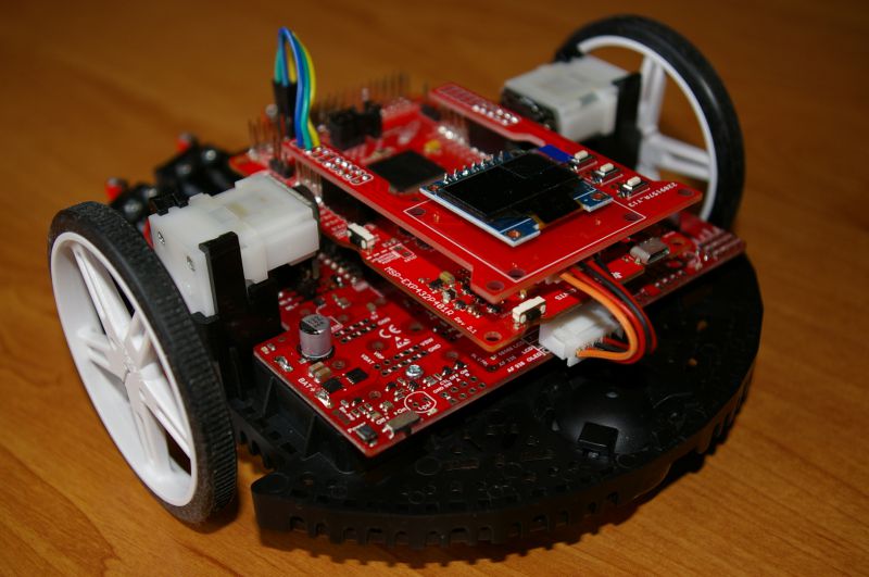

Мммдаа, с тремя контурами обратной связи Вы медленно приближаетесь к задействованию RTOS в проекте робота (если ещё не задействовали).
На снимке не видно что за опорный шарик используется. Этот шарик вращается или скользит? Если второе, у той-же Pololuo имеются вращающиеся шарики (roll caster). В любом случае мне неясно почему нельзя подвинуть сенсор ещё более вперёд шарика, чтобы он выступал из-под шасси?

Не думаю, что для трёх контуров уже нужно RTOS городить. Просто еще один конкуррентный поток по прерываю от PWM таймера. Реализовывать в этом ПИД еще и медианный фильтр или что-либо такое сложное вряд ли стоит. А так - пара сложений, умножение и деление. Да и не вырос я (и мои запросы) на то чтобы строить операционную систему.
Шарик, тот что полагается для шасси и я думаю, оно должно вращаться. Рукой когда провожу - оно катится. Но не факт, что оно в рабочем положениее катится. Но я пока решил отложить вопрос с перемещением сенсора - хочу посмотреть как будет работать в этом случае. Тем более, что в таком положении оказывается тоже есть плюсы. Расстояние до поверхности изменяется гораздо меньше когда робот "клюёт". Вчерась, прикрутил 6 концевиков, как Bump sensor. Напаял провода и накремпировал разъёмы. Так как не додумался сразу заказать платы для бумперов (пара всего 10 долларов). Теперь у меня там жгут проводов и будет уже проблематично, когда я захочу поставить там еще и дальномерные сенсоры. Так же уменьшилось количество отверстий куда я мог бы прикрутить сенсор цвета. Но об этом я буду сегодня вечером ломать голову. Вроде есть куда удобно прикрутить, но кабель тогда идёт не удобно. А за габариты я вылезать не хочу. Так как лабиринть состоит не только из линий, но и из реальных стен, за которые выступающие чести могут цепляться. У меня пока еще есть запас, конечно, так что я слегка могу вылезти, но это рставлю на самый безвыходный случай.
То что фотка невнятная - проблема в том, что для второго робота пришлось вынуть из всех нормальных фотоаппаратов "батарейки" и единственным оставшимся под рукой девайсом осталась камера по типу GoPro. Собственно, еще одна фишка, которую я собираюсь приделать роботу - контроль напряжения батареи. А то со старым было пару раз, когда что-то вдруг перестаёт работать и начинаеь искать ошибку. А в конце, оказывается, что поосто сели батарейки.

Тут пришли платы, что я придумал для установки дисплея с кнопками. Конечно, то что я задумал круто обломилось - дисплей на 1.3" не будет (возможно пока), кнопки надо подключать в другое место. Но приделал дисплей 0.96" - смотрится не плохо. Надеюсь, сегодня сделать кнопки - появится кучка проводов. Собственно кучка уже есть, до дисплея идёт коротенький кабель с двумя JST разъёмами. На выходных, когда будет естесственное освещение устою фотосессию. Хотя сейчас думаю, а не сделать ли кнопки через i2c как на роботах следующих по линии.
Для того, чтобы на базовую плату припаять разъём пришлось делать полную разборку. И была идея куда подсоединить i2c от сенсора цвета, но обломился. Там в одном месте есть контактики scl/sda, но рядом с ними не Vcc/Gnd, а 3.3в и 5в (Gnd идёт следом, но туда уже впаян разъём для bump сенсоров. Да и надежда впаять там разъем, чтобы снизу можно было воткнуться - развеялась, так как окно в шасси не достаточно для этого широкое - scl/sda там не пролезут. Сам сенсор цвета пока прикрутил на одном винте, который держит один из концевиков. Но я думаю, там поблизости есть еще одно место где доступен i2c и там планирую так же впаять JST коннектор для этого сенсора.

Вот, вчера отфотографировал:
Плату с дисплеем и кнопками сделал "кошерного" цвета, чтобы было в одном стиле. Единственное, что выдаёт, что робот сделан не на базе комплекта рассылаемого TI - колёса белого цвета. В правильном комплекте они должны быть красного. Вот как пока прикрутил цветовой сенсор:
Да, знаю, что гаечек не хватает. И пока ломаю голову куда провода подключить. Если взять и провода просто впаять в плату питания - проблем нет, но если я хочу там поставить разъём - для разъёма места уже особо нет. А вот как выглядит днище и сам ветеран:
Для этой фото сессии, поставил батарейки на зарядку и после сессии, попробовал погонять робота по лабиринту. Робот стал совсем не управляем. И особенно в тупиках, выскакивал так, что начинал крутиться на месте, так как не мог найти линию. Поэтому, я решил сделать роботу поворот по таходатчику. прикинул, что на четверть окружности одно колесо проходит 200 импульсов. Поэтому, перед поворотом, фиксирую разницу показаний таходатчиков и кручу робота, пока разница не станет 400 для поворота или 800 для разворота. Ну, опять же из-за выбега пришлось уменьшить осетра на, соответственно, 350 и 700. Но это тоже положение не спасло. После поворота, робот опять обнаруживал условие для маневра и начинал крутиться снова. Тогда, я решил, что пусть робот какое-то расстояние проходит без проверки. Сделал такой защитный интервал - стало лучше. Были правда, пара сбоев, когда робот обнаруживал поворот на прямом участке, но это из-за того, что после поворота робот не успевал за счет ПИД выровняться на линии и цеплял линию одним из боковых сенсоров.
Неприятный момент в том, что я начал роботу писать создание карты лабиринта. Что он там в память пишет еще не проверял, но в коде есть "пометка" - если робот окажется в том же месте где уже был - он должен остановиться и сохранить карту. Так вот, робот еще ни разу не остановился. И сейчас думаю, как отлаживать этот момент - как узнать где робот считает, что находится.

Робот получился вылитый красавец! А куда лошадь батарейки вставлять? Я не совсем представляю зачем Вам понадобился цветовой сенсор - ведь линии на полу только чёрного цвета (?) И ничего, если сенсор цвета смещён относительно центра робота? Правильно-ли я понимаю, что стрелочки на дисплее соответствуют видению сенсоров: стрелка вперёд - лог. 1, и лог. 0 если назад?
Понимаю, что для отладки алгоритма распознавания карты лабиринта нужно знать что в мозгах робота творится. При движущемся роботе нужен безпроводный канал передачи данных. Хотите использовать только решения по безпроводке от ТИ или допустимо изделия других фирм применить?
Насчёт I2C из предыдущего сообщения, почему не использовать готовый драйвер от CMSIS? Он напрямую подцепляется из Keil. Да и у ТИ наверняка свои драйвера имеются. Например, в SLAA382 описан один из таких для MSP430, наверняка имеется подобный документ и для MSP432 (?)
