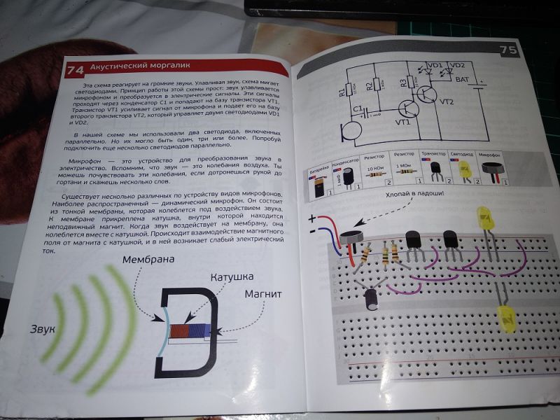

Вот приобрел электронный конструктор и в нем такой опыт. См фото.
И там между плюсом и коллектором транзистора подсоединены светодиоды напрямую без резистора. Разве так можно?
Это же будет через транзистор и светодиоды проходить большой ток и транзистор и светодиоды могут сгореть.

[uquote="Vitaliy-Sh",url="/forum/viewtopic.php?p=3725902#p3725902"]через транзистор и светодиоды проходить большой ток[/uquote]Ток через транзистор и соответственно через диоды в данной схеме определяется резистором R3

Vitaliy-Sh писал(а):И там между плюсом и коллектором транзистора подсоединены светодиоды напрямую без резистора. Разве так можно?
А питание какое? Если порядка 3х Вольт, то легко.
В некотрых китайских фонариках светодиоды включены непосредственно к трём последовательно включенным батарейкам без баластных резисторов, сами батареи имеют внутреннее сопротивление, которое ограричивает ток, и этого достаточно.

Питание 9В Крона.
При чем собрал схему и без резистора 1К в цепи подключенного последовательно к светодиодам, желтые светодиоды отдают красным цветом. И еще в момент включения светодиоды ярко зажигаются на доли секунд.
[uquote="ёпт",url="/forum/viewtopic.php?p=3725908#p3725908"][uquote="Vitaliy-Sh",url="/forum/viewtopic.php?p=3725902#p3725902"]через транзистор и светодиоды проходить большой ток[/uquote]Ток через транзистор и соответственно через диоды в данной схеме определяется резистором R3[/uquote]
Каким образом?

в этих упрошеных схемах для опытоф режимы деталей далеки от прпавилных
кстати крона тоже вряди даст боле 100ма тока особено бу шная
я одно время в магазине тестил доды подсевшей кроной без всего ток был ка раз ок 15-20ма в зависимости от типа диода и его напряжения
помню был какойто канструктор на куче мп25 и лампочке фонарика 3,5в 0,22а - и оно работало и не сгорало хотя в момент включения ток превышал полампера!!! что в 4раза болше допустимого на мп шки
если ты понимаешь что деталь перегружена сделай схему с доб резистором чтоб ток не превышал норму

[uquote="Vitaliy-Sh",url="/forum/viewtopic.php?p=3725928#p3725928"]в момент включения светодиоды ярко зажигаются на доли секунд[/uquote]Так и будет, пока С1 не зарядится.
