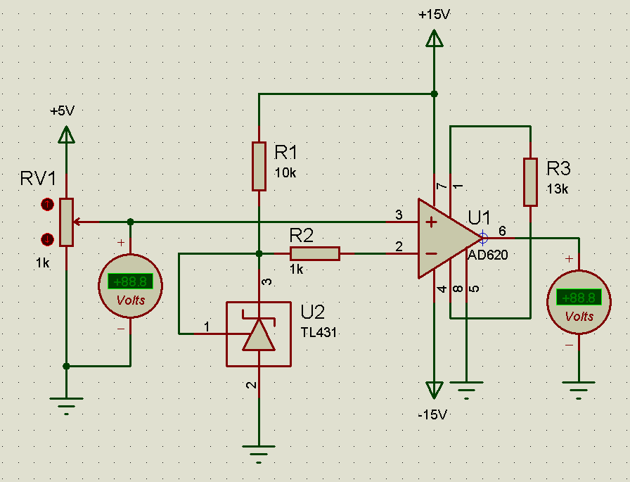

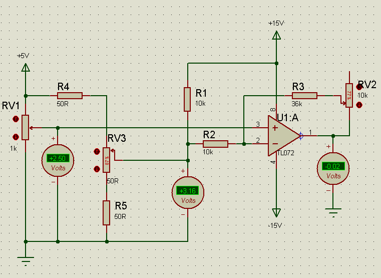

Здравмтвуйте, уважаемые коты. Есть датчик с выходом 0-5 а мне нужно получить -12 +12, понимаю, что для этого нужно использовать ОУ ну нет схемы включения. Подскажите пожалуйста в какую сторону копать

Инвертирующий усилитель, на неинвертирующий вход подать смещение через делитель и rc фильтр. Подать 2,5 вольта и выставить на выходе 0. Только сигнал булет при 0 на входе +12 на выходе. Если не устраивает тогда на выход первого еще один инвертирующий усилитель, неинвертирующий вход на корпус

При изменении входного напряжения от 0 до +5 вольт, выходное изменяется от - 12 вольт до + 12 вольт.. -
Не обязательно AD620, можно взять любой "инструментальный усилитель" с программированием коэффициента усиления резистором..
зы.. Только вы его вряд ли будете делать- "инструментальный усилитель" стоит намного дороже, чем обычный ОУ..

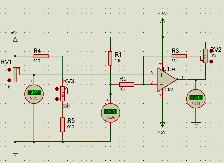

совсем не обязательно инструментальный и совсем не обязательно инвертировать...
можно собоать неинвертирующий усилитель с коэффициентом 4,8, подать сигнал с датчика на плюсовой вход, а резистор с минусового прицепить не на ноль, а на опорный источник с напряжением 3,02 В.
(у компа буду в понедельник - тогда могу и схему нарисовать)
Аа.. А я пробовал с "опорным" в 2,5 вольта- было смещение нуля.
Правда, у меня (в протеусе) "опорное" получилось 3,16 вольта..

в уме считал, обсчитался наверно... х=2,5*(4,8/3,8)...
Добавлено after 2 minutes 11 seconds:
3.15789474 (перепроверил калькулятором...)
Добавлено after 4 minutes 17 seconds:
соотношение резисторов на ОУ 10/38
Спасибо большое, по этой схеме можно собрать, , правильно понял?:))
Да, и по этой:
схеме можно собирать, и по этой:
схеме можно собирать, только смотрите- резистор RV1 это "имитатор датчика", TL431 можно заменить стабилитроном на 2,5 вольта, а резистор RV3 в схеме с ОУ можно заменить на стабилитрон на 3,15~3,16 вольта или TL431 с соответствующими резисторами..
Эти схемы- "типа макет" - там не показано питание, ёмкости по питанию и прочие "мелочи" которые в симуляции не нужны, а в "живой схеме" должны быть.

Схему тут уже не раз нарисовали, пририсую к ней формулы. 0 V-->-12 V, 5-->+12 V, т.е Uout = Uin*24/5-12. Усилитель неинвертирующий, K=1+R2/R1 Тогда R2/R1 = 24/5-1 = 19/5. Опорное напряжение на инвертирующем входе, для него K=-R2/R1, чтобы получить на выходе -12V, оно должно быть Uref = -12/K = 12*R1/R2 = +3.158 V. Где взять Uref, какой выбрать ОУ, чтобы вписаться в требуемую погрешность - на эти вопросы ответить невозможно, не зная оной погрешности.
