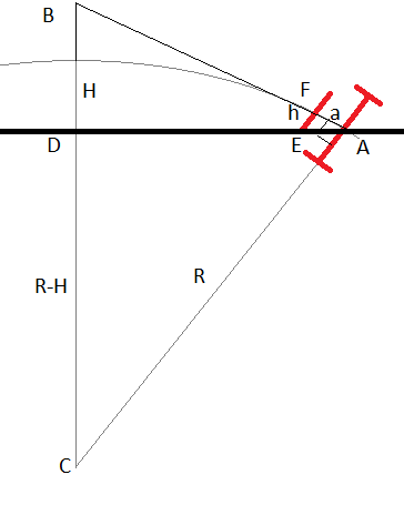

Выходные посвятил себя подбору коэффициентов интегрального (пропорционально-интегрального) регулятора. Доработал программу, чтобы отлавливало команды остановки - так как методом измерения периода невозможно отследить обороты колеса меньше чем 31 RPM (RPMmin=2000000/65535), поэтому если измерение показывает, что за период таймера не было ни одного срабатывания от таходатчика и задаваемая скорость равна нулю, то на двигатели просто принудительно подаётся нулевая длительность ШИМ (зачем кормить двигатели, если мы уже остановились?). Результатом стало то, что я ставлю робота на пол, включаю его и убираю руку. Программа через секунду устанавливает скорость вращения 70RPM для обоих колёс, робот подпрыгивает (ну мне так кажется) и идёт очень прямо в том направлении в котором я его поставил, без всяких "загибов". Хотелось бы еще проверить торможение, но, решил, что надо бы заняться задачей удерживать робота на линии.
А вот тут я немного застрял. Какой выбрать PRM для колёс при наличии отклонения от линии? т.е. с какой скоростью, я хочу, чтобы робот возвращался к центру? В конце-концов решил решить задачку таким образом. Пусть центр тяжести робота (условно принимаем за COG точку лежащую ровно между точками касания ведущих колёс с поверхностью) лежит на линии, робот повернут на какой- то угол от линии, так, что сенсор линии показывает некоторое отклонение (линейное). Вопрос, какой должен быть радиус дуги, которая под таким углом пересекается с линией (линия тогда является хордой). Оказалось, что задача не имеет решения - дуга любого радиуса с любой линией может иметь заданный угол пересечения. Недостаточно данных. Тогда я сделал еще условие: дуга в самой дальней точке от хорды должна быть не более чем на заданном расстоянии. Тогда я через подобные треугольники вывел формулу
R*cos ɑ = R-H
R - R*cos ɑ = H
R*(1 - cos ɑ) = H
R= H/(1-cos ɑ)
так как прямоугольный треугольник ABC разделён высотой AD, то полученные треугольники так же подобны исходному. Значит, угол DCA равен углу DAB. поэтому cos ɑ = |FA|/|EA| = a/√a²+h²
R= H/(1- a/√a²+h²) [1], где
H - максимальное расстояние от хорды до дуги,
a - константа, расстояние от COG до линейки сенсоров и
h - отклонение линии от центра линеки сенсоров.
В принципе, самое тяжелое, это эти корни и степени. Но это можно было бы сделать уже на этапе выдачи результата с сенсора линии. Если бы у меня был простой сенсор как по инструкции, это была бы вообще, таблица из 15 элементов. Но у меня центральные сенсоры дают пропорциональные значения... Тут подумал, что у роботов для LineFollower у меня сенсоры расположены по дуге - они могут сразу возвращать косинус, и если бы датчик находился достаточно далеко, тоже можно было бы закрыть на это глаза. Но у робота, как у RSLK-MAX, у которого сенсоры находятся на расстонии сравнимом с отклонением от линии - всё же надо считать так.
Вторая задача, как, зная R, выбрать скорости вращения колёс. Тут правда всё очень просто:
Vl=Vr*((R-H)/(R+H)) [2], где
R - радиус поворота,
H - расстояние от COG до точки касания колеса с поверхностью.
Правда, оперировать R не очень удобно. Если надо, чтобы робот шел прямо, то R должно быть равно бесконечности. Формула рассчитает верно - бесконечность делить на бесконечность равно 1, значит Vr=Vl. Но микроконтроллеру такое считать не с руки.
С другой стороны формула [1] тоже имеет экстремум при h=0. Возможно, правильнее было бы оперировать величиной обратной радиусу поворота, но я пока не могу придумать как формулу [2] привести к такому виду.
А может, ну его - сделать какой-нибудь коэффициент, как раньше, и пусть контроллер выкручивается.
p.s. Еще немного подумал... если ввести V0 - скорость COG. то там всё сокращается и получается Vr=(1+H/R)*V0 или Vl=(1-H/R)*V0
