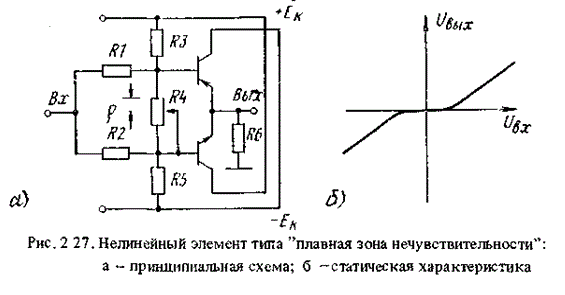

Здравствуйте, собрал по Вашей схеме, на столе все работает, на оборудование не ставил еще. Скажите, а можно в этой схеме сделать "зону не чувствительности" или гистерезис, что ли:) Ну, то есть по идее, при выходе из датчика 2,5в на выходе схемы должен быть 0. А мне нужно, чтобы при выходе датчика, допустим от 2,4 до 2,6 на выходе схемы был ноль.

Именно в середине диапазона нужен небольшая зона не чувствительности.

Два встречнопараллельных диода на выходе обрежут -0.7.... +0.7 В. Нужное напряжение подобрать коэффициентом усиления.
Не кошерно.

Два момета делают эту схему неКОШерной.
1. Переход от зоны нечувствительности к постоянному коэффициенту передачи не резкий, довольно плавный. На этом эффекте делали подобие синуса из треугольника.
2. Ширина зоны нечувствительности зависит от температуры диодов, а она может быть не постоянная.
А кто сказал, что это плохо? По допустимым погрешностям не было ни одной цифры. В приведённные допуски моя схема вписывается. В неприведённые - вписывается схема, не приведённая мной :)
Если это часть регулятора, то плюс-минус лапоть вытянет обратная связь. Немного изменится петлевое усиление, никто этого не заметит.

В книге [**] (Алексаков Г.Н., Гаврилин В.В. Методические рекомендации по работе с персональным аналоговым компьютером АВК-6. М.: Инженерный центр МИФИ, 1989 - 68 с. ) на рис. 2.27 приведена схема элемента типа "плавная зона нечувствительности" со схемой и статической характеристикой. Вот такая:
а также полная принципиальная схема универсального нелинейного блока:
Этот блок реализует следующую статическую передаточную характеристику:
Изображение.
(к сожалению качество рисунков не важное, однако описание в книге подробное. можно повторить схему)
С этим блоком я работал на аналоговой вычислительной машине АВК-6. Блок работал хорошо. Рекомендую.

да это извесные решения и вполне себе рабочие но уж болно громозкое наверно для ТС
можно и боле полок ввести ++ усложниф схемку
но смысла сейчас в этом нет подобное делают обычно на мк имеющем АЦП+ЦАП внутри таблица перекодирофки по вашему выбору
