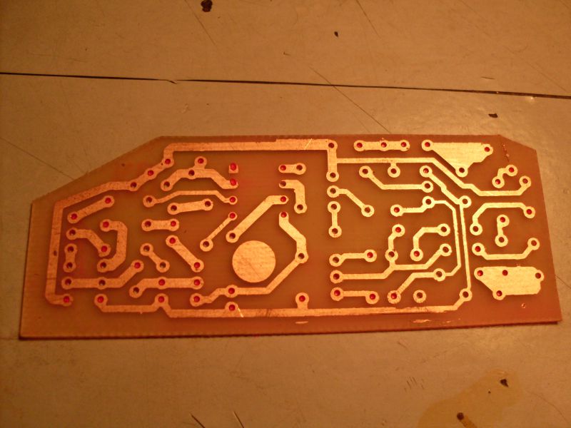

А что мешает перед началом работ обезжирить и зачистить медь?
Да, я заготовку не готовил, как это делают перед нанесением тонера от утюга. Там и на чистую поверхность тонер не очень то и липнет.
Капризная технология: то тонер не такой, то принтер сеточкой печатает, то слишком тонкий слой тонера...сплошной брак и нервы!
И с фоторезистом проблем хватает: то пересох, то не приклеивается, то неправильное время экспозиции...
А этот метод допускает грубое нарушение технологии. Ибо снимая участки бумаги (на клею) = мы снимаем и жир и грязь с медной фольги.
Я ещё не пробовал делать немного иначе: снимать бумагу не с дорожек, а наоборот - с площадей, которые требуется вытравить. Как поведет себя защита меди от раствора под бумагой??? Надо на кусочке текстолита испытать. А то...может и закрашивать не надо.
Добавлено after 2 hours 5 minutes:
Свежие фотки(как обещал):
После травильной ванны Изображение
После смыва краски Изображение
А это как бонус - мечта микроплатчиков Изображение
Последняя платка = для левшы с мощным микроскопом, ибо обычным глазом, через лупу, просто невозможно качественно снять трафарет.
Здесь я использовал немного другую технологию - исключил операцию закраски. А просто снял те участки, что надо было вытравить. Бумага, самоклейка неплохо противостоит раствору хлорного железа.
Чуть не забыл: последняя плата - микросхема типоразмера С0136BS end Resistir 0201

Я уже выше сообщал, что научился делать печатные платы лазером и сверлом. Обрезания фрезою по контуру пока не делаю - фрезы никак не привезут, уже три недели жду. Новый год на носу...у них там запарка.
Вот и полчаса назад - вытравил уже не экспериментальную, а плату для дела. Размер платы: 110 на 60 мм. Односторонняя. С одной перемычкой на другой стороне.
Фотки: Изображение
рисунок отрисован лазером
снята вся бумага, дорожки прикрыты бумагой
Плата вытравлена, даже мокрая ещё.Изображение Изображение
Просущена, бумага вся снята
вторая часть платы: отдирая основную бумагу, этот участок не уследил, оказался оттопырен и хлорное железо сьело медь. Брак, но не существен. Плата годится в дело. Осталось отсверлить, пролудить и напаять детали.
Как видим - этот способ практичен. Даже тонкие надписи нормально вышли. По времени: лазер - 25 мин, контур лазером - 3 мин. Снятие бумаги - 5 мин. Вытравливание и промывка - примерно 20 мин. снятие остатков бумаги и зачистка - 2 минуты. Качество...на четверку.
Приготовление софта - время не засекал, но буквально 5 минут мне хватило. Может 10...А вот сам рисунок рисовал где то 1 час. (со схемы, а не с копии).
